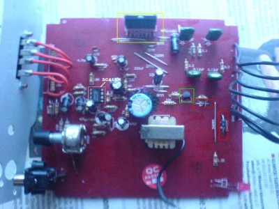

Witam. Posiadam wzmacniacz samochodowy MRV 2505. Jest on do użytku domowego, i podpiąłem go pod zasilacz 13,9 V 5A (dzięki tym parametrom siłę wzmacniania miałem ustawione na 40 % i to wystarczyło) i wszystko działo perfekt. Niestety pewnego dnia ten zasilacz padł, więc postanowiłem kupić nowy 13.8 V 2.5 A. Niestety zrobiłem jeden błąd dosłownie na chwilę zwarłem błędnie biegunowo zasilanie. I niestety od tego czasu wzmacniacz się włącza ale nie przekazuje kompletnie dźwięku. Kiedyś miałem problem z kondensatorem który trochę napuchł, ale go wymieniłem. Poniżej dodaje foto tego wzmacniacza. I mam pytanie czy ktoś mógł by mi pomóc co mogło ulec uszkodzeniu w tym wzmacniaczu i co należało by wymienić. Z góry dziękuję za pomoc i pozdrawiam.

Witam! Jeżeli nie było bezpiecznika, to wymień ten scalak, co stoi przylutowany na płytce, co ma tak dużo nóżek! Powinien być tani!

Wymień też ten mały scalak i diody na wszelki wypadek - to jest wydatek rzędu kilku PLN a zaoszczędzisz czasu na szukaniu kolejnej usterki.

Oczywiście zdawałem sobie sprawę przy kupowaniu wzmacniacza, że nie ma on mocy 350 w na kanał bo w końcu to wzmacniacz za 70 zł ^^ Niestety jestem kompletna noga w elektronice i mam nadzieję że dobrze zrozumiałem co do scalaka(zakreśliłem na foto), niestety nie wiem które elementy to diody. Z góry dzięki za pomoc i pozdrawiam.

Witam. Na obrazku zaznaczyłem diody na czerwono, na żółto końcówkę mocy (też sacalak) i na zielono tranzystor który też wymień w razie co.
