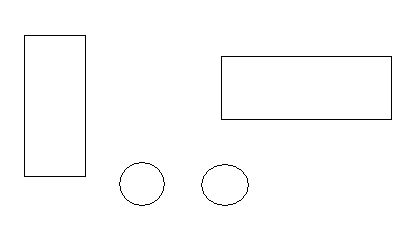

Buduję wzmacniacz lampowy do gitary i w związku z tym mam wątpliwość: czy rozmieszczenie elementów na chassis (załącznik) jest prawidłowe? Czy elementy w takim rozmieszczeniu nie będą na siebie źle wpływać (przydźwięki itp.)?

Żeby wyeliminować szkodliwe sprzężenia indukcyjne, trafa trzeba usytuować odwrotnie względem siebie.
Nie jestem mistrzem programu paint więc wygląda to tak:

Postautor: mathieiov » 10 lut 2007, o 14:07
Dzięki za poradę, tak zrobię.

Postautor: janek11389 » 10 lut 2007, o 16:40
Witam! Pewne zasady wiadomo, że muszą być przestrzegane, ale wiele do powiedzenia ma tu moc i czułość układu, przy dużych mocach i czułych układach, powinno to być poukładane książkowo, ale jeżeli operujesz skromnymi mocami i nie wielkimi czułościami, to czasem można oko przymknąć na te niuanse, co w cale nie znaczy, że nie można zrobić tak jak powinno!

Postautor: mathieiov » 10 lut 2007, o 17:39
Mógłbyś podać w jakich książkach znajdę takie informacje? Albo chociaż podać najważniejsze z nich. Co do mocy to wzmacniacz jest na ECC83 (ja użyję ECC81) i EL84 w końcówce.
Postautor: end » 10 lut 2007, o 18:47
Jeśli SE to pewnie ze 4W wyciągniesz.
