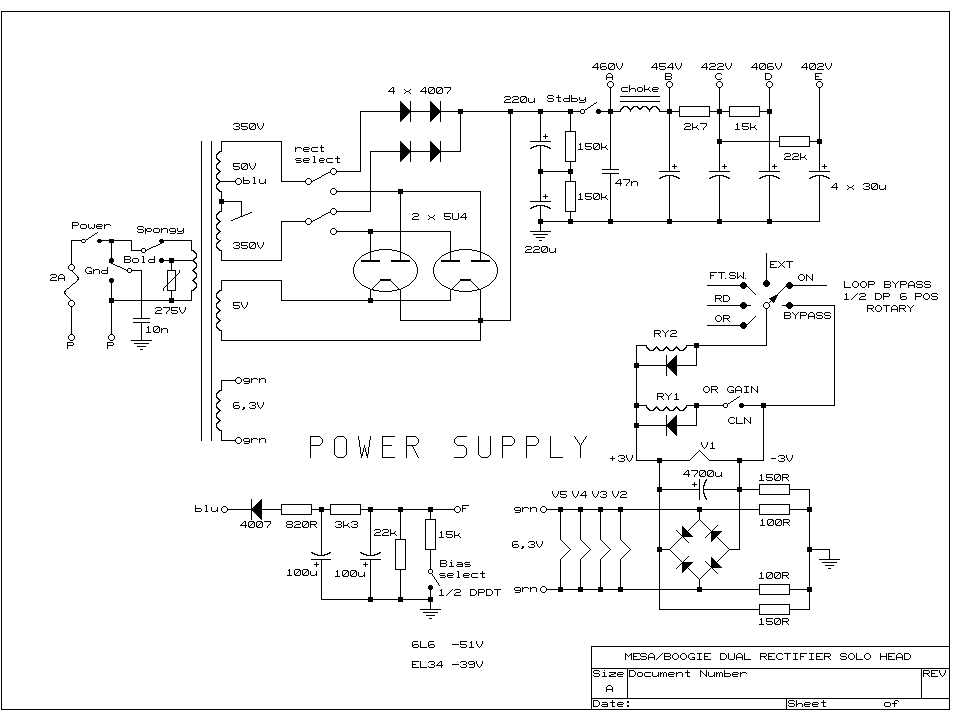

Mi wychodzi że da się ,trochę spadnie moc dla 6L6 a napięcie BIAS trzeba zwiększyć dla 6L6 a zmniejszyć dla EL34.Z ilu do ilu woltów trudno powiedzieć ,napisz jaki to wzmacniacz ,wszystko zależy od tego jak są lampy spolaryzowane.Zmierz najlepiej to napięcie a ja Ci powiem czy to jest dobry BIAS dla EL34 czy tak po prostu ktoś włożył te lampy nie zmieniając polaryzacji.Te lampy moga być zamieniane pod warunkiem dobrania polaryzacji (BIAS).Tak jest w słynnym wzmacniaczu Mesa Boogie Dual Rectifier i tam przełącznikiem BIAS select zmienia się z -51V dla 6L6 na -39 dla EL34 i można zamieniać lampy ustawiając przełącznik we właściwej pozycji.Fragment schematu w załączniku ,widać tam przełącznik BIAS'u.W innych wzmacniaczach Mesa też jest podobnie ,np. Heartbreaker czy Nomad100 ,Trem-O-Verb.
Mesa Dual Rec - fragment z przełącznikiem BIAS dla różnych lamp mocy.
