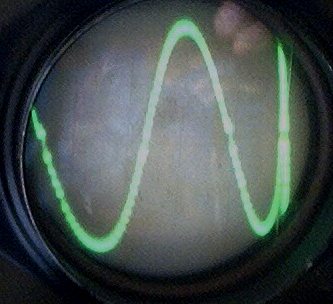

Od pewnego czasu obraz zaczął się kończyć około 1cm od prawego brzegu kineskopu.
Czy da się coś z tym zrobić?
Na razie go tylko ostrożnie oczyściłem i zakonserwowałem potencjometry.
'Polizałem' też podsmażone oporniki, ale nie znalazłem jakiegoś bezpośredniego sprawcy.
Z góry dzięki!

Jak "podsmażone" to ja bym je wymienił. Radzę sprawdzić, czy nie mają upływności kondensatory sprzęgajace płytek odchylania poziomego.

Postautor: Grzechu80 » 24 mar 2005, o 10:46
Jeśli wpadnie Ci w ręce, byłbym bardzo wdzięczny, powymieniałbym wszystkie przysmażone oporniki. Sam też spróbuję poszukać.
A że mam akurat zdjęcie ;) - tak to wygląda:

Na początek proponuję wymienić lampę L6 i kondensator C20.
¬ródło: "Poradnik Radioamatora", WKŁ 1984

Rysiek, cały rok minął, a ja dopiero wczoraj przez Google znalazłem Twojego posta ze schematem. To dlatego, że kiedyś po awarii kompa zarejestrowałem się (nieregulaminowo) jako Grzechu80, a że nie odbierałem tej poczty, nie dostałem powiadomienia...
W każdym razie ogromne, spóźnione dzięki za schemat!
W międzyczasie obraz odjechał już całkowicie, a dziś, po wymianie jak dotąd czterech rezystorków (w ololicach właśnie L6 - R33, R37, R40 i R41), jest z powrotem na ekranie. C20 ma 10n, na razie go nie ruszam.
Jeszcze dwa półwatowe - R5 i R9 (niezawodna metoda 'na ślinę', są przysmażone, więc dla pewności dam jednowatowe) i będzie perfekt.
Jeszcze raz wielkie dzięki za schemat!
