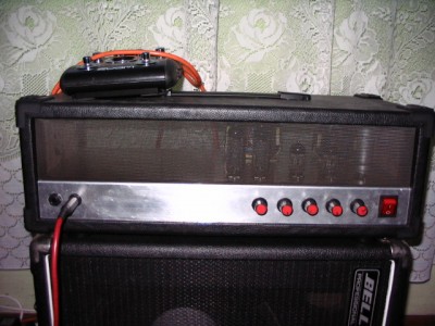

Witam. Chętnie się podzielę tym, co zrobiłem. Poniżej zamiaszczam fotki i schemat. Wzmacniacza jeszcze nie skończyłem, bo docelowo ma byc drugi kanał. I panel przedni trzeba opisać, oraz zmienić gałki. Pozdrawiam.
janek11389
Posty:682
Postautor: janek11389 » 15 lut 2007, o 12:54
Witam! No widać, że to kawał porządnej roboty, i dużo serca w to włożyłeś, głowa jak się patrzy, kolumnie widać że też nic nie brakuje, ciekawe jak to chodzi? Miejsca na drugi kanał jest sporo, w tedy pewnie będzie można to puścić jako stereo przez efekt, powinno to bardzo przyzwoicie zabrzmieć! Z czego jest zrobiona ta maskownica, bo też bardzo przyzwoicie się prezentuje!
Postautor: end » 15 lut 2007, o 22:26
Witam. Schematu niestety nie ma... chyba coś się nie załączył. Proszę spróbowac jeszcze raz (jeśli to .pdf to trzeba spakować w np. zip albo rar)
Head prezentuje się bardzo profesjonalnie i jak zostanie ukończona to będzie dopiero cieszyc oko i oczywiscie ucho.
Szkoda, że tej kolumny pod spodem tak mało widać.
