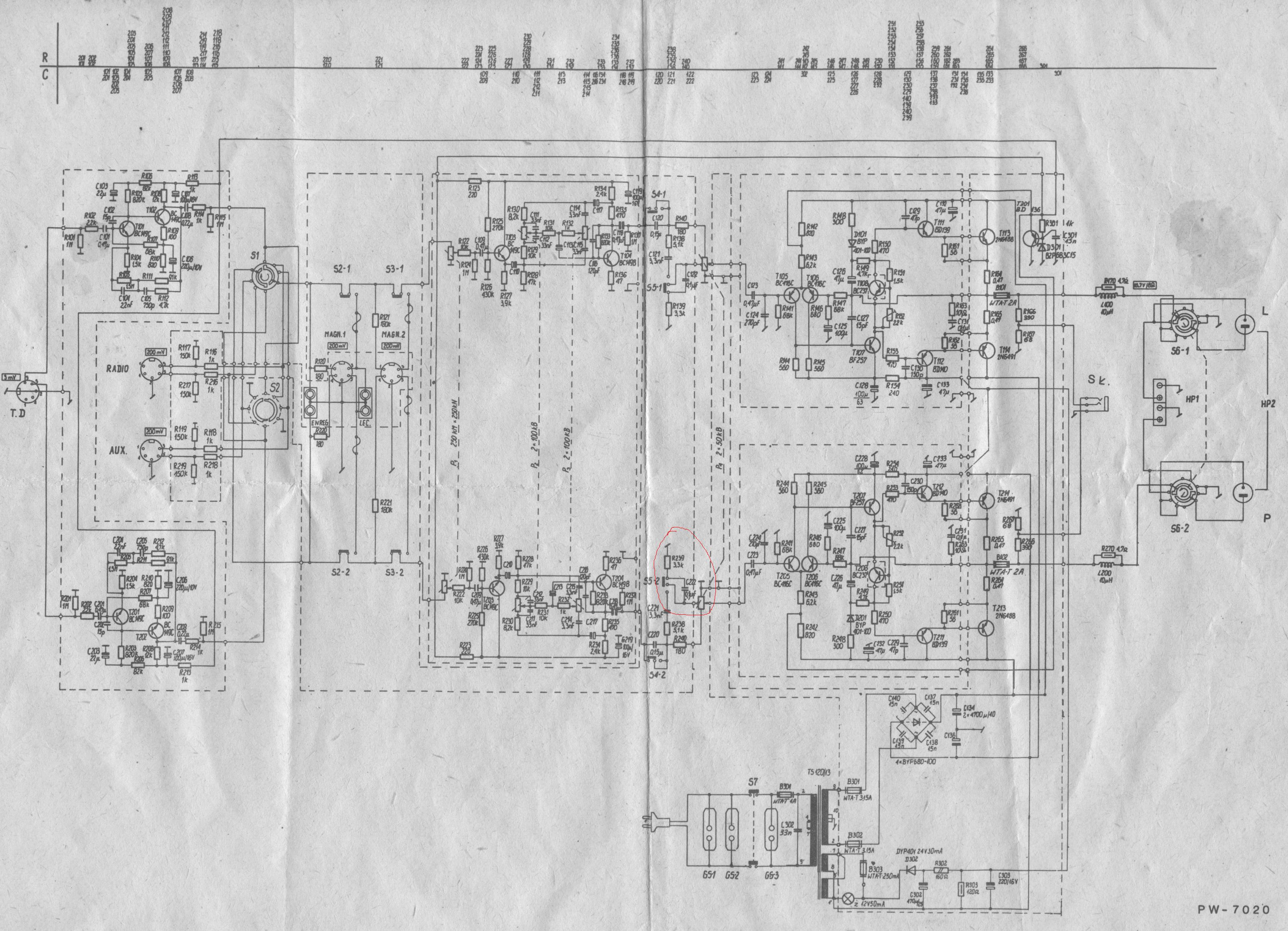

Problem jest taki:
jakis czas temu wymieniłem pot w pw 7020 na polskiego telpoda, i on ma tam 4 nózki na kanał ,jedna wychodzi z góry(po co?) ze schematu wynika ze jast to 2 masa , ale i tez przełącznik wzmocnienia, jak to obejsc na normalny potencjometr, da sie?
bo ten mnie drazni jak podgłasniam od zera to najpierw wchodzi 1 a potem drugi kanał, w dodatku od jakiejs pewnwj głosnosci wchodzi dzwięk, nieda sie bardzo cicho zrobic.

Postautor: ROM » 25 gru 2006, o 11:01
To nie jest żadna druga masa.Ten odczep jest wykorzystany do zmiany charakterystyki częstotliwościowej podczas zwiększania siły głosu.
Tak więc wzmak będzie działać, może tylko nieco gorzej :)

Postautor: harry202 » 26 gru 2006, o 15:29
ale jak odepne te odczepy to sie wzmacniacz wzbudza?

Postautor: Nastek » 27 gru 2006, o 10:49
Potencjometr z odczepem jest po to żeby przy niskim ustawieniu głośności podbic trochę niektóre częstotliwości. Na panelu wzmacniacza masz pewnie do tego taki przycisk oznaczony "loudness" - to jest właśnie ten oznaczony na schemacie jako S 5-2.
Jak wlutujesz zwykły trójnóżkowy potencjometr, nic się nie będzie wzbudzac oprócz tego że "loudness" nie będzie działac.
