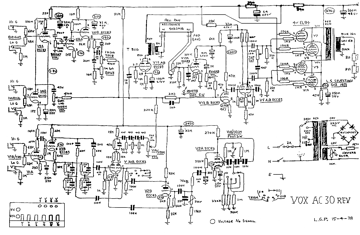

janek11389
- Posty:682
Witam poruszonego! Przeróbka nie była kierowana do Ciebie, lecz do autora tematu, za nie porozumienie z góry przepraszam! Twoje prace przejrzałem, kawał dobrej roboty i serca włożonego w to dzieło. Ale jak już trafiłem na fachowca, to tak łatwo Cię nie wypuszczę! Może pomożesz młodemu gniewnemu i niedoświadczonemu amatorowi? W Internecie trafiłem na bardzo ciekawy piec gitarowy i mam problem z paroma jego elementami, a mianowicie nie bardzo rozumiem, do czego służą obwody równolegle w obwodzie katody i anody drugiego stopnia V1B, był bym bardzo wdzięczny za pomoc. http://www.drtube.com/schematics/vox/ac301978.gif
A wiesz, że ja już się kiedyś nad tymi udziwnieniami w tym voxie zastanawiałem? Moim zdaniem (być może błędnym) będzie to jakaś kombinacja układu sprzęgającego stopnie ale równocześnie filtujące (zapobiegające przedostawaniu się przebiegów wytwarzanych przez generator tremolo do przedwzmacniacza). Bo napewno nie są to wyłącznie układy kształtujące charakterystykę przenoszenia tego stopnia. Cholera zresztą ich wie - w części wzmacniaczy są niekiedy naprawdę dziwne układy, których przeznaczenie zna tylko konstruktor.
Muszę to jeszcze przejrzeć. Pzdr. Zoltan
