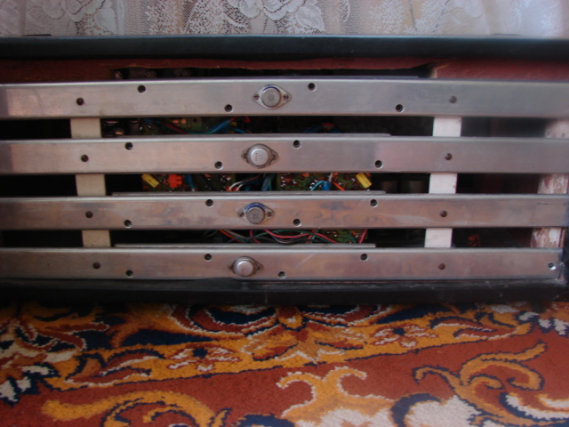

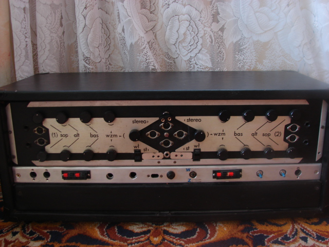

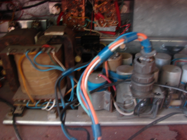

Witam. Pisze bo mam problem z bardzo starym wzmacniaczem 2x 120w na tranzystorach kd 502, kd3732. jeden kanał nie chodzi. Bawiłem się z nim długo wymieniałem tranzystory. I coś naprawiłem do tego stopnia że: jeden kd502 grzeje się momentalnie tak jakby zaraz miał się spalić. I mam 40v stałego na wyjściu.
To pewnie wstyd i hańba nie potrafić tego zrobić ale ten sprzęt jest budowany z byle czego na płytkach od starego tv . Tranzystory to: ( kd3773, kd 502, bd139, sd346, bdp286)
Wiem ze jest bardzo dużo konstrukcji na kd. Morze jest jakiś sposób postępowania z takimi wzmacniaczami ( kolektory podpinać )???
Albo wywalić tą końcówkę i nie psuć sobie nerwów. Tylko zbudować nową na 2n3055??? Morze macie schematy jakiejś końcówki na 2n. Potrzebuje tych 100w na swoją 18
Taki fart mam pożyczyłem koledze MOSFET 200w i kiedy teraz mi trzeba to go niema. Została mi stara dobra UNITRA WS 432 załamka. Pozdrawiam
