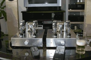

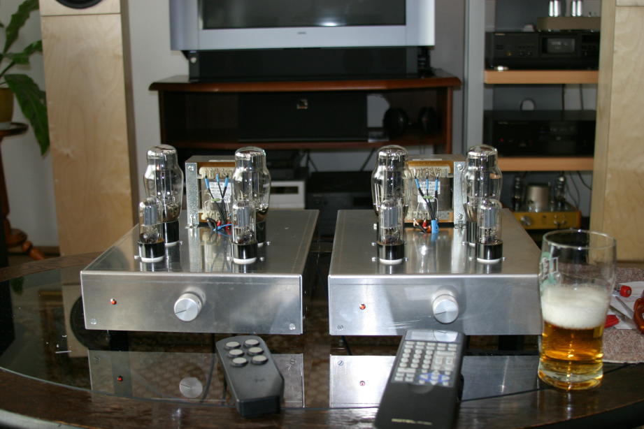

Też zmontowałem ten wzmacniacz.
Parę fotek (w tym widok wnętrza) można znaleźć tutaj:
wzmacniacz_fotki
Niedługo postaram się uzupełnić opis o więcej szczegółów.

Na podstawie schematu z EP 08/2005 zbudowałem wzmacniacz integra.
Opis wraz ze zdjęciami można znaleźć tutaj:
http://diyaudio.pl/viewtopic.php?t=10376
