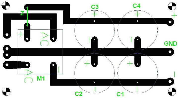

A propo zasilacza symetrycznego to planuje wykorzystać moduł zaprojektowany na elektrodzie
http://www.elektroda.pl/rtvforum/viewto ... 5f10a0e098
Zakupiłem już kondensatory 22000uF 50V wiem, że powiecie że to przesada, ale miałem okazje i kupiłem dwa. Myślę, że raczej nie wpłyną one źle na działanie całego zestawu. Jaki mostek prostowniczy. W tym poscie z elektrody jest 25A. W innych czytałem, że wystarczy 10A. Więc jak jest naprawdę. Trafo toroid 250VA 2x28V myślę, że nie będzie za duże. Czytałem, że niektórzy używali 2x30 co daje 42,5V.

do zasilacza potrzeba mi jedynie mostka prostowniczego
i nic więcej... w miarę jak będzie powstawać konstrukcja to będe zadawał pytania

Przy tak dużych pojemnościach kondensatorów elektrolitycznych w filtrze zasilacza lepiej zastosuj ten mostek 25A (niewielka różnica cen) bo w ułamkach sekundy elektrolity (rozładowane praktycznie do zera) robią "zwarcie" i wtedy prąd jest bardzo duzy (nie wiem dokładnie ile to jest A ale wystarczy by uszkodzić mostek).

w końcu jakaś konkretna odpowiedź. A propo zasilacza to będzie prosty mostek 25A dwa kondensatory i jeszcze ceramiczne 100nF, żeby odfiltrować jak najlepiej sygnał elektryczny
Dzięki End, liczę na dalszą pomoc :)
Może wiesz jak podłączyć do załączonego zasilacza ten kondensator/y ceramiczne 100nF, bo czytałem, żeby równolegle do kondensatorów elektrolitycznych. Ale nie wiem dokładnie ile i jak.
Ostatnio zmieniony 11 lut 2006, o 14:30 przez kapsel85, łącznie zmieniany 1 raz.
Postautor: end » 11 lut 2006, o 14:28
Np. tak (można od spodu - strona druku - na płasko przylutować i będzie si)
