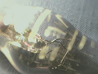

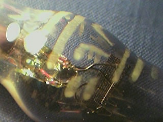

Od pewnego czasu bawię w robienie lamp elektronowych. Może uznacie, że jestem lekko stuknięty, ale mi to w niczym i tak nie przeszkodzi. Opanowawszy niektóre triki z łączeniem szkła wykonałem "bańki" jak w załącznikach. Na razie sukces jest połowiczny- kiepska próżnia sprawia, że lampy pracują słabo. Myślę jednak, że tą trudność także da się pokonać gdy złożę lepszy układ pompowy :P

Te lampki są jeszcze kiepskie z racji złej próżni. Mam nadzieję, że jednak da się to poprawić :)

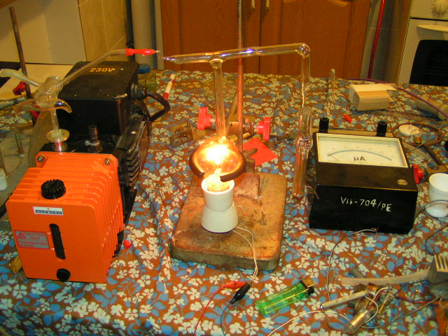

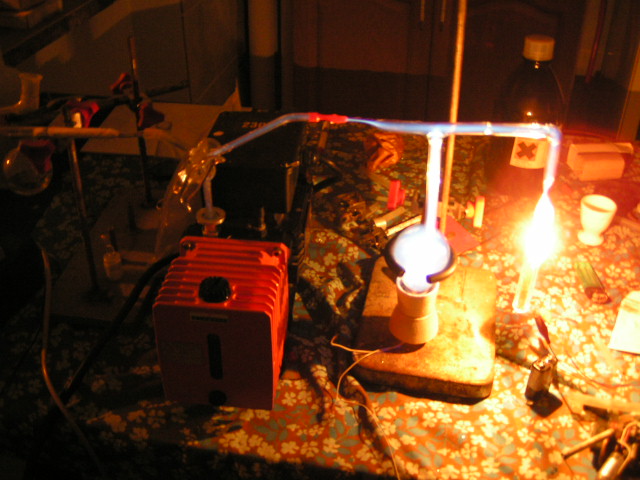

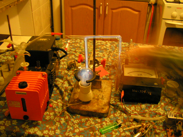

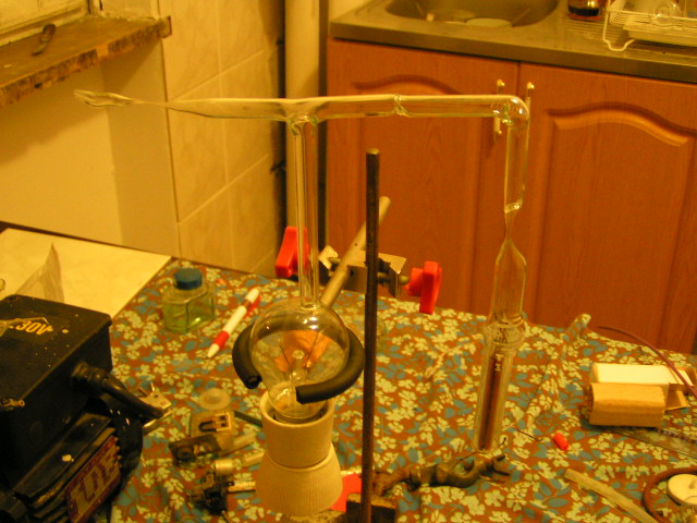

Zamieszczam jeszcze parę fotek z procesu pompowania lampy.

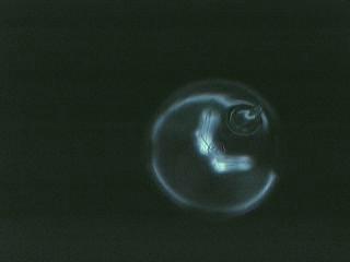

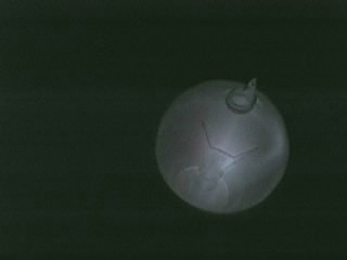

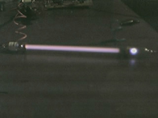

Takie rzeczy robi się bez najmniejszego problemu. Zrobiłem parę takich rurek i żarówek.
Nie potrzeba tu próżni lepszych niż 0,01-0,1 Tr.

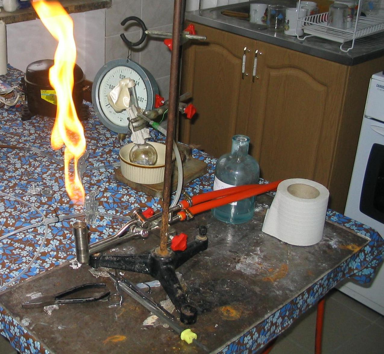

A po cóż Ci :uhoh: ?? Trzeba mieć i pompę i dobry palnik. Poza tym mój warsztat próżniowy jest bardzo prymitywny. Lepiej wyposażony niż na tym zdjeciu sprzed roku, ale nadal zbyt prymitywny.
Jeśli chcesz mogę taką żarówkę czy rurkę zrobić.

A czy w roli palnika może być palnik do lutowania rur?
A w roli pompy sprężarka do lodówki?
Aleksander Zawada
Posty:532
Postautor: Aleksander Zawada » 21 sty 2006, o 22:14
1. Za mała temperatura
2. Za mała próżnia aby uzyskać efekt z fotografii.
