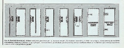

marecki
Posty:390
Lokalizacja:Sandomierz
Postautor: marecki » 13 gru 2005, o 02:09
To ci powinno pomóc...
[ Dodano: 13-12-2005, 07:49 ]
I że obudowa jest typu pasmowo-przepustowa pojedynczo i podwójnie wentylowana??
Za pomoc z góry dziękuję :D
Obudowa pasmowo-przepustowa (to ta ostatnia) jak sama nazwa mówi przepuszcze pewne pasmo częstotliwości np. 40Hz - 250Hz. Chodzi tu przede wszystkim o bas, a zakres tego pasma zależy od wielkości obudowy, długości tuneli czyli od zestrojenia.
Wentylacja komory to poprostu bass-refleks czyli rura (tunel) w komorze. Podwójna wentylacja - 2 tunele (rury).
