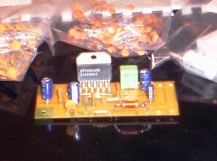

Z tego co już poczytałem o wzmacniaczach to zbudowany jest z przedwzmacniacza wzmacniacza koncowki mocy + dobry zasilacz. Tak to wyglada czy inaczej?. Jesli macie fotki jak wyglada koncówka mocy, przedwzmacniacz to chetnie zobacze .Wiem dla nie ktorych smieszy ale ja nie wiem bo nie mam stycznosci z taki urzadzeniami ........,,Kto pyta nie błądzi"
Do końcówki mocyzazwyczaj jest podłączany jakiś przedwzmacniacz, gdny np. sygnał z urządzenia jest za słaby, chcemy regulowac sobie barwę tonu ( choć nie koniecznie jest ta barwa).
Tak np. wygląda moduł wzmacniacza (końcówka mocy) z kostką LM3886 bez radiatora.
Prawda że prosty?
Prawda że prosty?
- Załączniki
- Sorki za zamazanÂą fotkÄ, nie mogÄ ustawiÄ ostroÂści w tym aparacie z bliska :(
- LM3886.jpg (21.48KiB)Przejrzano 4170 razy
