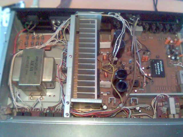

Może ktoś ma takie cud?? Bo ja posiadam :) dwie końcówki mocy, na każdej dwa kondensatory 6800uF, oddzielnie zasilanie dla każdej końcówki. Wzmacniacz ma ok 40watt na kanał. Czy to normalne, że przy ustawieniu głośności na 4(w skali 10) wyświętla się CLIPPING(odcięcie). Może zmienić bezpieczniki na większe( orginalnie siedzą 1,25A po dwa na końcówkę) np: na 1,5 lub 1,75A? Wiem, że taka zmiana może doprowadzić do tego, że zamiast bezpiecznika to spali się coś w układzie.
Chyba mniej więcej naszkicowałem problem, mam nadzieję, że coś doradzicie.

Wymiana bezpieczników raczej nic nie da tak sobie biorąc na logikę...
A CLIPPING być moze włącza się przy 4 z 10 dlatego, że na wej. wzmacniacza podawany jest dośc duży sygnał i końcówka mocy już przy 4 zaczyna się przesterowywać.

Napisz z jakiego źródła sterujesz ten wzmacniacz... i czy wiesz jaką ma czułość wejściową...

A ja chętnie dowiedziałbym się, co masz podłączone do wyjścia. Może masz niedopasowaną impedancję? Kilka głośników 4Ohm podłączonych równolegle? Może to układ przeciwprzeciążeniowy odłącza ci sprzęt? Spróbuj odpalić wzmacniacz z odłączonymi głośnikami, i sprawdź co się wtedy dzieje. (Pewnie wyświetli się napis "NO SPEAKERS" :lol: )

sorry że dopiero teraz pisze... Sygnał podaje z komputera, drugi z cd. Przy sygnale z cd jest jeszcze śmieszniej, bo przy 2 jest czerwona lampka. Mam Do wzmacniacza podłączone kolumny a w nich 2 raz 8 ohm równolegle, więc kolumny są ok.
Postautor: end » 11 lut 2006, o 14:15
Jeśli masz możliwośc to podłącz inne kolumny (najlepiej na 8R) i zobacz jak zachowa się wzmacniacz...
Jeśli tak samo, to zmierzysz napięcia zasilacza stopni końcowych (na włączonym) i stopniowo będziesz dawał głośniej i obserwował zmianę napiec (jesli takowa w ogóle występuje).

Sprawdź też, czy przy małym wysterowaniu (po jakichś 10-15 min.) radiator nie grzeje się nadmiernie.

Postautor: kapsel85 » 14 lut 2006, o 08:16
radiator nie grzeje się nadmiernie. Na razie czekam na miernik... i jakoś doczekać się nie mogę dlatego zwlekam z napisaniem. Podaje link do aukcji gdzie opisany jest ten wzmacniacz i co dziwne na każdym zdjęciu pali się czerwona lampka. Wydaje mi się, że ona ma wskazywać przesterowanie, a nie tak jak u mnie, że zaraz trzeba będzie wymienić bezpieczniki. Sam wysnułem pewną teze, może jest prąd na radiatorze i wraz z wysterowaniem wzrasta i może łączy się z masą dając zwarcie i pali bezpieczniki... Jakoś teraz nie chce mi się zaglądać, może wystarczy odizolować końcówkę od radiatora

Postautor: kapsel85 » 16 lut 2006, o 18:19
na moje oko mam maks 40 na kanał i na pewno nie więcej... na brzmienię nie mogę narzekać, bo po podłączeniu innych wzmacniaczy nie ma takiego samego efektu...
