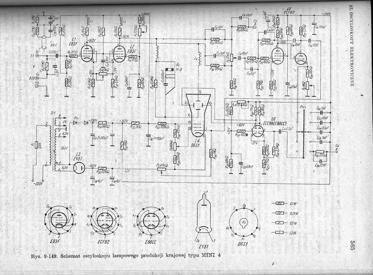

czarutek
Rysiek, cały rok minął, a ja dopiero wczoraj przez Google znalazłem Twojego posta ze schematem. To dlatego, że kiedyś po awarii kompa zarejestrowałem się (nieregulaminowo) jako Grzechu80, a że nie odbierałem tej poczty, nie dostałem powiadomienia...
W każdym razie ogromne, spóźnione dzięki za schemat!
W międzyczasie obraz odjechał już całkowicie, a dziś, po wymianie jak dotąd czterech rezystorków (w ololicach właśnie L6 - R33, R37, R40 i R41), jest z powrotem na ekranie. C20 ma 10n, na razie go nie ruszam.
Jeszcze dwa półwatowe - R5 i R9 (niezawodna metoda 'na ślinę', są przysmażone, więc dla pewności dam jednowatowe) i będzie perfekt.
Jeszcze raz wielkie dzięki za schemat!
