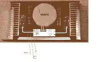

Widzę na fotce dwa mostki, po co dwa?
Nie widzę abyś napisał jakie trafo kupiłeś
Miało być 2x28V~ czy takie jest, czy inne?
Twoje napięcia są bardzo dziwne...
Jeśli możesz to narysuj schemat twojego zasilacza jak go zrobileś Ty sam.
Czy po połączeniu dwuch uzwojeń wtórnych masz napięcie bliskie 60V ?? czy ile? (chodzi o napięcie ~ )
To ważne.
Wiem że mamy problem z zasilaczem na 100% coś musi być nie tak.

No źle jak byk
Ty musisz te 2x28V połączyć szeregowo ze sobą i wtedy masz w sumie "trzy przewody" (dwa razem jako jedno czyli GND=masa=0 )
Czyli pierwszy podłaczasz do miejsca w mostku oznaczonym ~ i drugi do drugiego miejsca ~ w mostku.
A te dwa połaczone razem podłaczasz pomiędzy kondensatory bezposrednio z trafa , tam gdzie pomiędzy dwoma kondami masz symbol uziomu (masy).
I w tedy to nazywa się zasilacz symetryczny
A teraz to sa dwa zasilacze pojedyńcze.

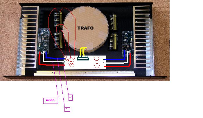

Hm, a jak to się stało ?Przed chwilką uruchomiłem wzmacniacz i po małych przebojach (wysadziłem korki ) działa!
Co do potencjometra, to zastosowałeś liniowy a one raczej tutaj się nie sprawdzą bo dają gorszą charakterystykę regulacji.
Miałeś zastosować pot. B czyli logarytmiczny i podłączyć go tak jak pokazałem na moim pierwszym załączniku. (mój pierwszy post w tym temacie.)
Możesz zmierzyć rezystancję wejściową wzmacniacza i tym samym zorientować się jaki potencjometr trzeba zastosować, bo rezystancja potencjometra powinna być mniejsza od rezystancji wejściowej wzmacniacza.
Nie stosujemy potencjometrów mniejszych niż 1k a tym samym większych niż 100k
W przedziale 1k...100k musimy dobrać optymalną wartośc potencjometru.

Problem przydźwięku...
Dobrze poprowadziłeś masę ?
Spróbuj zaekranowac trafo folią aluminiową...może "sieje" 50Hz
Jak nie pomoże to trzeba będzie troche pomysleć.
Możesz zrobić foto jak to wszystko wygląda już złożone do "kupy" ?

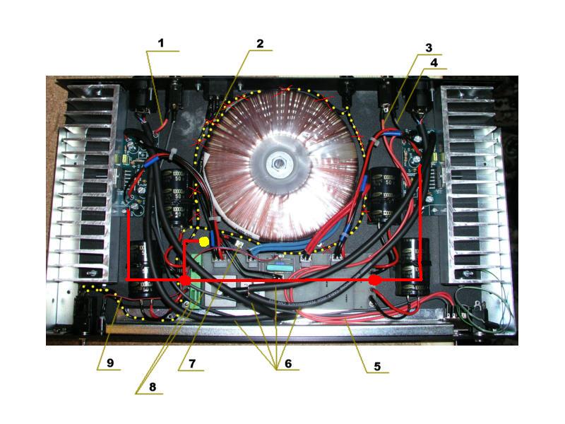

Witam!
Poniżej fotka wnętrza, przez kabelki zrobił się bałagan, ale myślę, że opisy pomogą przy rozszyfrowaniu tego chaosu.
Żółtymi kropkami oznakowałem zasilanie 220V.
1 Podłączenie gniazda głośnikowego (punkt O4)
2 Podłączenie uziemienia do obudowy
3 Podłączenie gniazda głośnikowego (punkt C)
4 Podłączenie gniazda głośnikowego (punkt O3)
5 Sygnał wyjściowy (wzmacniacz - wyłącznik głośników - gniazdo)
6 Sygnał wejściowy, chwilowo usunąłem potencjometr
7 Podłączenie masy zasilacza (punkt O) do obudowy
8 Sygnał wyjściowy (wzmacniacz - wyłącznik głośników - gniazdo)
9 Zasilanie diody świecącej
Ptyś

Co do prowadzenia masy to Ja widze to tak jak na 1 zdjęciu, na drugim też pokazałem.
Kable sygnałowe mają być w miarę możlwiości jak najdalej od kabla sieci 220V~ (najlepiej ten 220V~ zaekranuj bo widzę, że bardzo blisko układu i kabli sygnałowych jest.
Nie spinaj kabla sygnałowego z kablem zasilającym układ.
Przydźwięk w lewym kanale może być spowodowany złym prowadzeniem masy jak i zbyt blisko "przechodzącymi" kablami 220V~ koło układu.
Najlepiej jakby kondy były na PCB zamontowane i GND byłoby wyprowadzone z jednego punktu na PCB zasilacza, w sensie kabel "0" połaczony jest wprost od GND zasilacza do GND wzmacniacza.
Jednak jesli nie ma takiej możliwości by wsadzic te kondy jednak na PCB to postaraj się tą mase poprowadzić jak narysowałem.
Jak nie pomoże to myślimy dalej.
