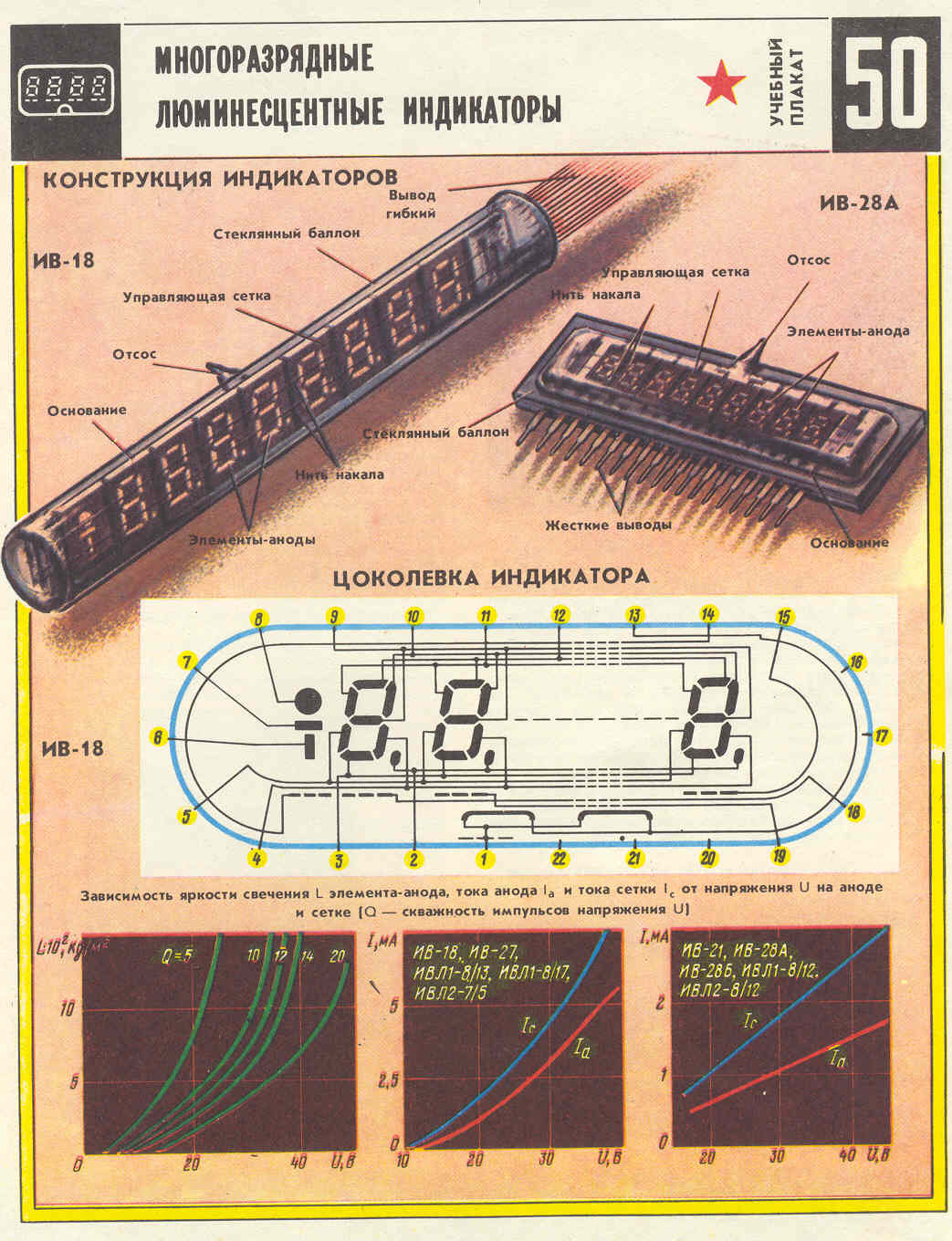

Posiadam wyświetlacz lampowy IW-18. Jakie dać napięcie żarzenia i jaike napięcie na anodę i na siatkę?
Pozdrawiam.
Aleksander Zawada
Posty:532
Postautor: Aleksander Zawada » 11 lut 2005, o 18:54
Na anodę z pewnością około 30V.
