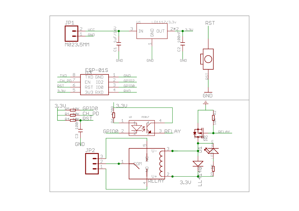

Hej, kupiłem gotowy układ przekaźnika made in china pracujący z ESP8266 , problem polega na tym ze przy uruchomieniu ESP8266 na wyjściu GPIO0 ustawia na jakiś ułamek sekundy LOW, niezależnie od konfiguracji softwarowej GPIO, co powoduje załączenie na chwile przekaźnika, to jest spory problem bo chciałem sterować bramą na działce za pomocą tego układu, jeśli będzie działać on w ten sposób to po każdym zaniku prądu brama mi się sama otworzy :? :o Będę wdzięczny za pomysły jak sobie z tym poradzić.
