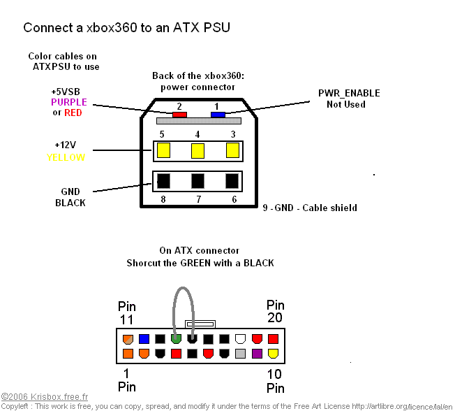

Napięcie zawsze mierzy się w odniesieniu do czegoś. Zwykle w obwodach elektrycznych poziom odniesienia to tak zwana masa - potencjał 0V. Napięcie zwykle mierzy się pomiędzy masą o wyprowadzeniem "gorącym", na przykład +5V, +12V czy innym.
W necie znalazłem taki rysunek złącza. Napięcie powinieneś mierzyć pomiędzy masą na samym dole (czarne kwadraty; tam też masa miernika) a dowolnym wyprowadzeniem zasilacza. Na przykład, na kwadratach żółtych powinieneś mieć +12V.
