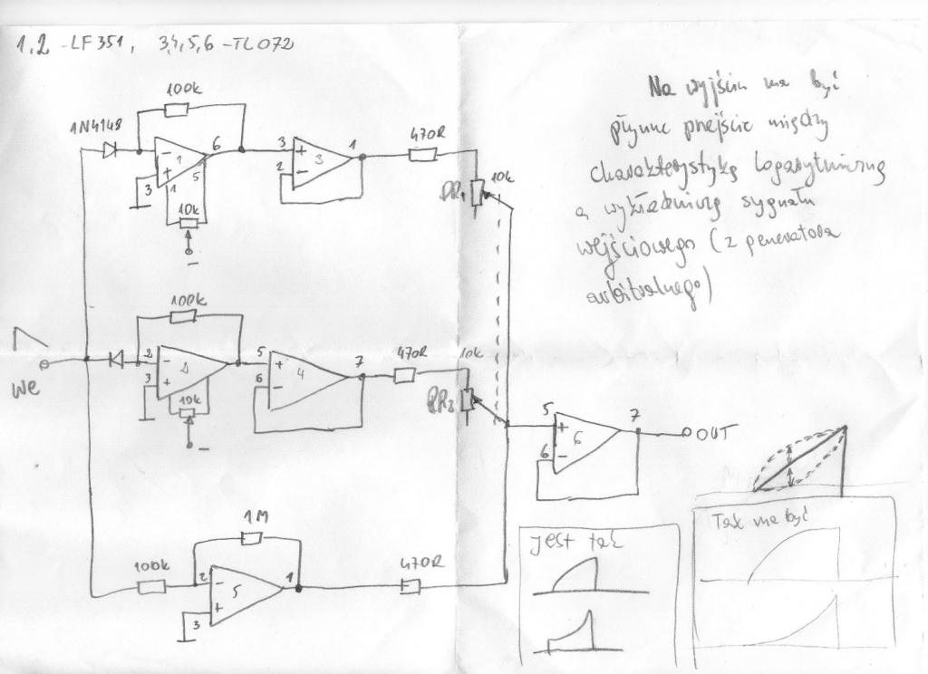

Od jakiegoś czasu borykam się z problemem którego nie mogę przeskoczyć.
Chodzi mianowicie o to, aby stworzyć układ, który mógłby przy pomocy potencjometru, płynnie z przebiegu piło-kształtnego podanego na wejście, otrzymywać charakterystykę od logarytmicznej do wykładniczej.
Poniżej przedstawiam mój układ, który nie do końca mnie satysfakcjonuje, gdyż nie wiem jak obniżyć poziom sygnału wykładniczego tak, aby zaczynał się przy zerowym potencjale, tak jak sygnał logarytmiczny.
Za wszelkie propozycje rozwiązania mojego problemu będę wdzięczny.

Czy możesz podać wartość napięcia offsetu? Na jakim poziomie jest ta składowa stała?

Dziś złożyłem układ i dokładnie pomierzyłem.
Wcześniej myślałem, że złożywszy wzmacniacz logarytmujący i alogarytmujący, po zmiksowaniu uzyskam zadowalający mnie efekt, jednak myliłem się.
Według moich założeń, przebiegi powinny zaczynać się we wspólnym punkcie, jak również kończyć na jednakowym poziomie napięcia. A to co wychodzi ze zmiksowania wygląda tak: wspólny punkt początku wykresów różni się poziomem około 1V, a kończy różnicą 1,7V. Układ zasilam napięciem symetrycznym +-9V.

Poniżej zamieszczam gif z aktualną pracą układu, a poniżej rysunek z wykresem tego o co by mi chodziło.
