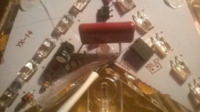

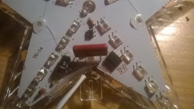

Zakupiłem choinkową gwiazdę LED która ma zaprogramowany z góry rytm świecenia, nie posiada ona przełącznika tego rytmu . Tutaj zwracam sie z prośbą o pomoc jak zrobić żeby świeciła światłem stałym, tzn. nie mrugała. Dodam że na płytce montażowej nie widać ścieżek a całość podzespołów jest zmontowana na niej.

Jakim napieciem jest zasilana gwiazda?
Czy wszystkie diody mrugaja jednoczesnie?
Czy wszystkie elementy inne niz Leds sa na na zdjeciu?
Czy masz miernik zeby sprawdzic przejscia na plytce?

-Napiecie to 230v ~50Hz max 1.58W
-Tak wszystkie elementy są na zdjęciu
-jedna środkowa Dioda pali się cały czas, reszta zapala się pulsacyjnie /rytmicznie lub przechodzą (falą), nie wszystkie w tym samym czasie, jest kilka efektów świetlnych które się zapętlają . ale przy każdym z tych efektów środkowa dioda (środek gwiazdy) świeci się cały czas
-Tak posiadam miernik , lutownice i inne podstawowe narzędzia

niestety na procesorze nie ma zadnych ozanczeń
nie zapalaja sie w tym samym czasie

Temat do zamknięcia użytkownik ACeK pomógł mi. W miejsce wylutowanego procka doprowadziłem do każdego pinu mase i tym sposobem gwiazda świeci w całości bez efektów świetlnych. Leci podziękowanie kolego ACeK Dziekuję i Wesołych Świąt
