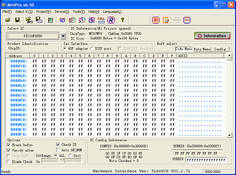

03. Sprawdzenie czy programator dziala oraz jaka jest jego wersja. Na dole ekranu "ver: TL866CS".

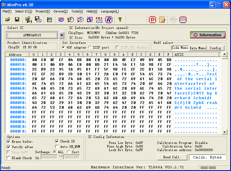

13. Uruchamiamy orginalny program MiniPro programatora na dole ekranu powinno byc "ver: TL866A"

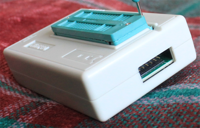

Na zdjeciu widac wlutowane zlacze ICSP :idea: Zmiane softu robilem na win Xp w zalacznikach zamieszczam program oraz schemat (ze strony z linka) Obrazek
