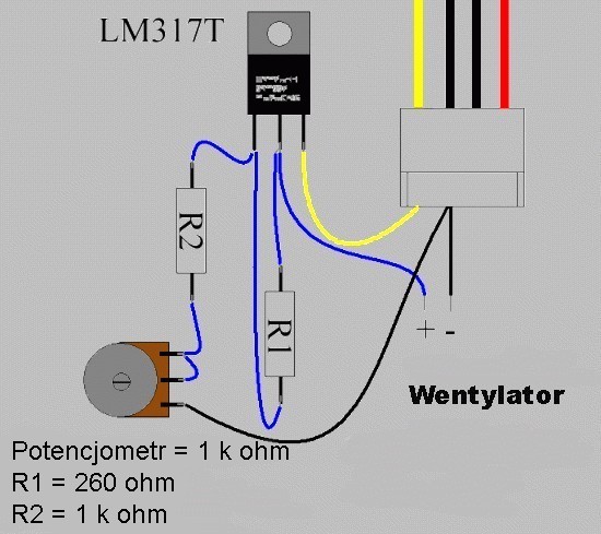

Mam pytanie typowo laika elektronika. Buduję mieszadło magnetyczne wykorzystując wiatrak komputerowy 12V. Na układzie jaki zbudowałem (załącznik) wiatrak nawet przy maksymalnym skręceniu potencjometru nadal kręci się duzo za szybko. Co można zrobić aby jeszcze je obniżyć? Większe rezystory ? Proszę o poradę.

Według karty katalogowej napięcie wyjściowe stabilizatora serii LM317 dla układu przedstawionego na rysunku wyraża się wzorem Vo = Vref*(1+(R2+Rpot)/R1)+Iadj*R2, gdzie Vref=1,25 V, Iadj = 0,05 mA (typowo). Jak można policzyć, jego minimalna wartość wynosi ok. 6,11 V. Niżej można zejść usuwając opornik R2 (łącząc środkową i górną końcówkę potencjometru bezpośrednio z lewą końcówką LM317T i opornika R1) - odpowiada temu przyjęcie we wzorze R2=0. Minimalna wartość napięcia wyjściowego będzie równa 1,25 V. W dół przesunie się też maksymalna wartość napięcia wyjściowego (z teoretycznych 10,96 V do 6,11 V). Gdyby z jakichś przyczyn wskazane było zachowanie pełnego zakresu regulacji napięcia w górę, to należy 2-krotnie zwiększyć stosunek wartości potencjometru do wartości R1, czyli np. użyć potencjometru 2,2 kΩ.

Dzięki wielkie za pomoc. Właśnie o to mi chodziło:)

a można zastosować dwa potencjometry ? Gdybym potrzebował wolne obroty sterowałbym jednym a gdybym potrzebował wielkie moglbym drugim dokręcić. Jeżeli tak to jak wyglądałoby połaczenie?

Rozwiązania mogą być różne - najpierw trzeba wyobrazić sobie, jak chcielibyśmy z urządzenia korzystać. Jeśli "drugim dokręcić" oznacza, że normalnie będzie on ustawiony na minimum, a w miarę potrzeby będziemy go ruszać z tej pozycji, a potem, gdy chcemy zmniejszyć obroty, i kręcenie tym pierwszym w dół już nam nie wystarcza, to z powrotem cofamy drugi, to wystarczy połączyć dwa potencjometry pracujące w układzie opornika regulowanego (czyli końcówka środkowa, tzw. suwak, zwarta z prawą, tak, jak na Twoim schemacie) w szereg, tj. lewa końcówka pierwszego potencjometru do minusa, suwak i prawa końcówka pierwszego potencjometru do lewej końcówki drugiego potencjometru, a suwak i prawa końcówka drugiego potencjometru do lewej końcówki LM317T. Tylko czy takie zorganizowanie regulacji jest wygodne? A może chciałbyś zastosować przełącznik zakresów regulacji? Dla małych obrotów przełącznik w jednej pozycji, a dla dużych obrotów przełącznik w drugiej pozycji? Potencjometry dla obu zakresów regulacji mogą być oddzielne, albo może być to ten sam potencjometr (wtedy przełączamy oporniki R1). W dodatku organizacja zakresów regulacji może być dwojaka: albo oba zakresy od tego samego minimum (1,25 V) do różnych wartości maksymalnych, albo też jeden zakres obejmujący dolną połowę od 1,25 V do, powiedzmy, 6,2 V, a drugi górną połowę - od ok. 6 V do ok. 11 V (wtedy do potencjometru dołączamy w szereg R2, albo raczej zwieramy R2 w jednej z pozycji przełącznika, który wtedy może być wyłącznikiem). Może też po prostu zrezygnować z dwóch potencjometrów i dwóch zakresów, bo tak naprawdę to, o co chodzi, to zwiększenie precyzji regulacji dla napięć małych kosztem mniejszej precyzji przy napięciach dużych, bo jaka jest różnica między 10 V i 10,5 V w stosunku do różnicy między 1,25 V a 1,75 V? Tu i tu jest to 0,5 V, ale o ile w pierwszym przypadku jest to 5%, o tyle w drugim aż 40%. A więc może po prostu użyć potencjometru o charakterystyce logarytmicznej, a nie liniowej? Tylko może być trochę mniejsza swoboda wyboru wartości rezystancji takiego potencjometru - po prostu niskie rezystancje mogą nie być produkowane masowo, i mogą być albo nieosiągalne, albo drogie. Ale przypuszczam, że już 4,7 kΩ albo 10 kΩ powinno się dostać bez problemu. Rzecz jasna, trzeba też proporcjonalnie zwiększyć R1.
W razie niejasności co do wybranej przez Ciebie koncepcji działania urządzenia mogę ją bliżej rozwinąć. A może też masz jakąś inną wizję, która nie przyszła mi do głowy?
