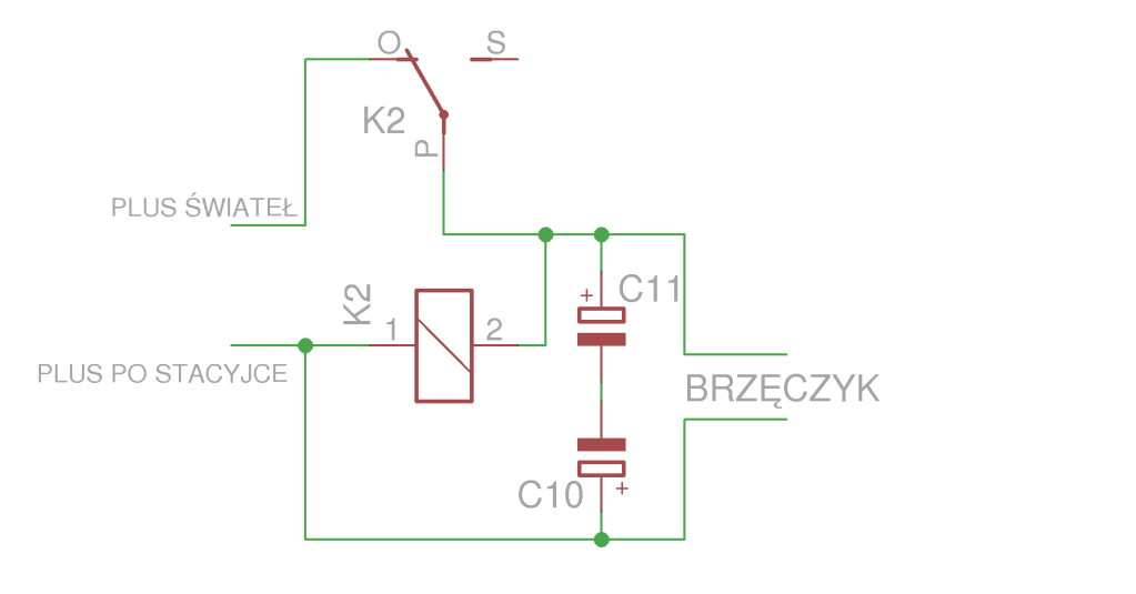

Druga rzecz to żeby nie było OT to zapodam schemat jaki kiedyś popełniłem do swojego starego auta. Nie jestem tylko pewien czy on tak wyglądał, ale mniej więcej działał na zasadzie którą opiszę poniżej.
Zasada działania jest prosta.
Mamy dwa wejścia oznaczone PLUS PO STACYJCE oraz PLUS ŚWIATEŁ
Jeśli na jednym z wejść będzie plus a na drugim minus to przekaźnik będzie załączany cyklicznie. W chwili załączenia dwa naładowane kondensatory będą trzymać napięcie i powoli się rozładowywać zasilając cewkę przekaźnika.
Jednocześnie z panującego napięcia na kondensatorach zasilany będzie brzęczyk.
Spadające napięcie na kondensatorach będzie powodowało że dźwięk na z brzęczyka będzie modulowany i przyjemny dla ucha. Dobierając wartość kondensatorów dobieramy długość piszczenia brzęczyka. Połączone są dwa szeregowo żeby stworzyć kondensator bez biegunowy.
Układ będzie wyłączony tylko wtedy kiedy na obu wejściach będą albo minusy, albo plusy czyli w sytuacji kiedy mamy jednocześnie zgaszony silnik i wyłączone światła. W każdej innej sytuacji kiedy mamy włączone światła i zgaszony silnik lub wyłączone światła a silnik pracuj układ powinien działać.
Całość jest tak prosta że można to złożyć w kilka chwil i sprawdzić jak fajnie działa. Układ jest oczywiście mojego pomysłu i jak wspominałem na początku nie pamiętam czy dokładnie tak wyglądał.
