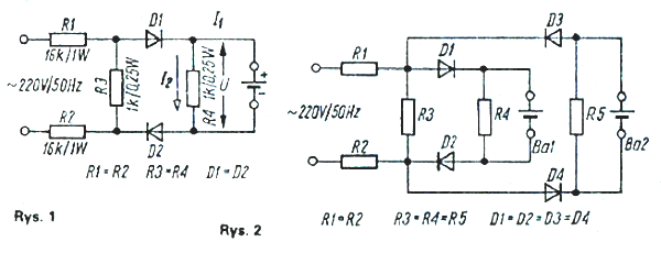

Btw Kiedys mialem zrobiony uklad (z Re) do ladowania bateri od zegarkow. Polegalo to na ladowaniu i rozladowaniu jednoczesnie baterii.

Schemat z zalaczonego pdf.
Obrazek W zalaczniku plik pdf z Re 3'84 w ktorym opisany jest uklad. Wtedy byly problemu z zakupem baterii oraz bardzo drogie Obrazek

Dzięki ACeK za pdf. Myślałem kiedyś na tym, ale ładowanie przez 120h jest nie opłacalne, bo jak już wspomniał MatyAS taniej wychodzą baterie alkaiczne lub aku na dłuższą metę.
