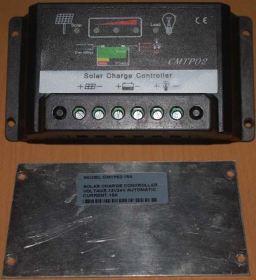

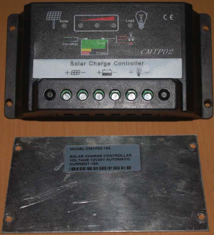

Obudowa oraz oznaczenie na radiatorze (tyl obudowy).
Mam o to taka ladowarke ale ze jest ona bardzo wrazliwa na kolejnosc podlaczania kabelkow to sie popsula :cry: Najlepiej sie naprawia jak sie ma schemat ale nigdzie go nie znalazlem :evil:

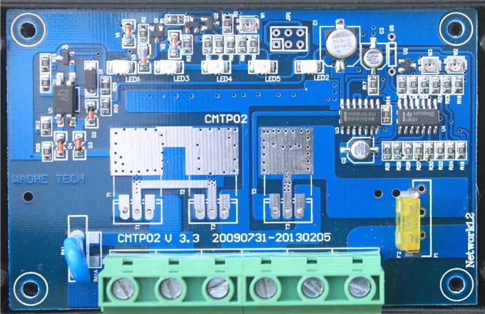

Widok z gory.

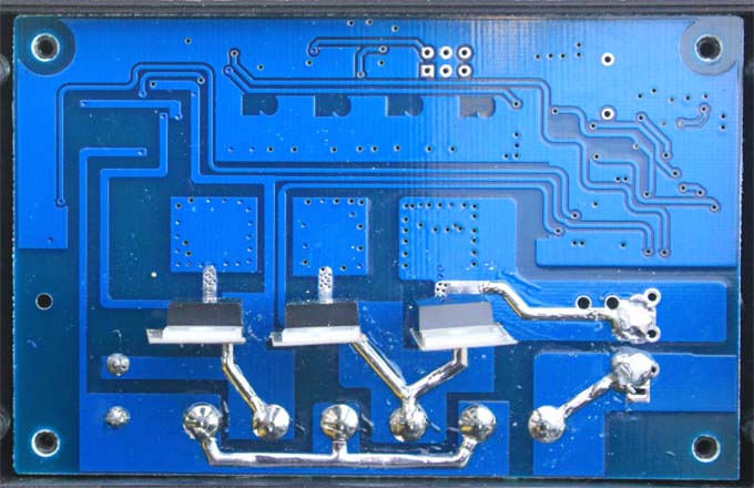

Widok z dolu.

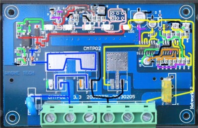

Dlatego postanowilem rozrysowac uklad (reverse engineering) :idea:
Rozrysowana pcb.
Na podstanie tego powstal ten schemat (jesli ktos znajdzie jakis blad to prosze o wiadomosc to sie zrobi poprawki) :P
