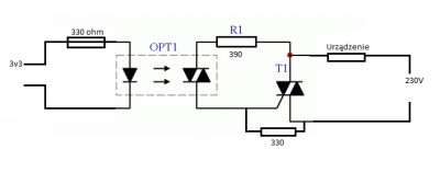

Witam, chciałbym zapytać czy układ według którego zbudowałem sterowanie siecią 230v jest poprawny.
Dodam, że na diodzie w MOC jest napięcie 1,2V. Triak to BTA08. Które miejsca powinienem zmierzyć aby znaleźć przyczynę usterki?

Obrazek Masz za duzy rezystor w obwodzie diody. Jesli zasilasz z 3.3V to powiedzmy ze na rezystorze masz spadek 1.8V to wtedy przez diode plynie tylko 5.6 mA (dla MOC3041 prad powinien wynosic 15mA) . A to za malo do prawidlowej pracy. Daj rezystor 120 Ω :idea:
W :arrow: pdf na 4 stronie znajdziesz aplikacje :idea: dodaj opornik + kondesator Obrazek
