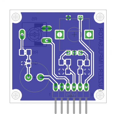

Zabrałem się za projekt prostej płytki w programie Eagle. Na płytce znajduje się impulsator obrotowy, buzzer i parę innych pomniejszych elementów. W przyszłości planuję, aby płytka ta była przykręcona do obudowy, w której znajdować się będzie otwór na impulsator. Płytka zostanie zrealizowana w firmie.
Jest to pierwsza płytka, którą zrobiłem. Ponieważ dopiero zaczynam naukę projektowania płytek, zacząłem od niedużej jednowarstwowej płytki z paroma elementami. W trakcie projektowania próbowałem trzymać się podstawowych zasad, które znalazłem w internecie. Nie oznacza to jednak, że nie popełniłem pewnie szeregu błędów i uchybień typowych na początku nauki. Z tego powodu proszę o popatrzenie na załączony schemat i projekt płytki. Ponadto prosiłbym o odpowiedź na parę bardziej precyzyjnych pytań i niepewności, które naszły mnie w trakcie projektowania i pracy w programie Eagle:
1. Jest to moje pierwsze podejście do projektowania, stąd też nijak nie potrafię ocenić położenia poszczególnych elementów. Nie znajdują się one zbyt blisko siebie (to, żeby płytka było mniejsza nie jest priorytetem)? Nie będzie dużych problemów w trakcie lutowania?
2. W projekcie zastosowałem elementy do montażu przewlekanego, w tym impulsator obrotowy i potencjometr montażowy. Impulsator ma obudowę na warstwie top, natomiast potencjometr przeciwnie (przynajmniej tak próbowałem zrobić :-)) po to, aby mógł nim pokręcić bez odkręcania płytki. Ścieżki poprowadziłem na warstwie bottom. Dobrze rozumiem, że oba elementy lutuję wtedy normalnie od dołu? W takim przypadku ścieżka biegnąca do prawego górnego padu potencjometru nie powinna znajdować się w obszarze pomiędzy obudowami potencjometru i impulsatora?
3. Na płytce planuję zastosować kondensatory i rezystory w obudowie SMD o rozmiarze 1206. Poniżej dołączyłem odnośnik do dobranych przeze mnie elementów. W projekcie PCB wstawiłem natomiast kondensatory o oznaczeniu C-EUC1206 (C-EU) w obudowie C1206 oraz rezystory R-EU_M1206 w obudowie M1206, znajdujące się w bibliotece rcl. Jest to poprawne?
Dobrany kodensator
Dobrany rezystor
4. Przeczytałem, że ścieżki i elementy nie powinny znajdować się zbyt blisko obrzeży płytki, że trzeba zachować bufor od 1.5 do 5 mm. Dotyczy to także otworów montażowych? Otwory, które zrobiłem nie są zbyt blisko krawędzi?
5. Napisy znajdują się w warstwie bNames zostaną potem naniesione na dolną powierzchnię płytki? Gdy tak, to nie są one zbyt małe? W przypadku gdy tok postępowania jest zły, proszę o informację, jak to zrobić poprawnie.

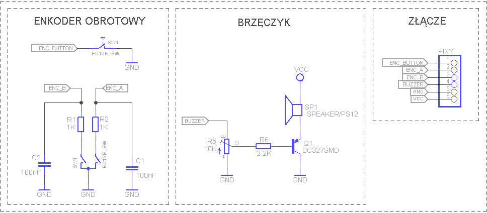

Poniżej znajduje się schemat oraz projekt płytki.
Dobrany kodensator
Dobrany rezystor

Inaczej... Płytkę widzisz. Widzisz też obrys elementów na niej. To, czy sobie potem poradzisz z lutowaniem zależy od Ciebie - od Twoich umiejętności i sprzętu...Do konkretów dochodzi się niekiedy po kilkunastu nieudanych projektach.Nie znajdują się one zbyt blisko siebie (to, żeby płytka było mniejsza nie jest priorytetem)? Nie będzie dużych problemów w trakcie lutowania?
Nie do końca rozumiem... Może spróbuj wyświetlić sobie odpowiednią stronę płytki i po prostu zobacz? Piszesz że płytka jednostronna = więc lutujesz zawsze z tej samej strony - jeśli element chcesz dać od strony druku (ścieżek) nie zmieni to faktu, że lutowania wszystkie będą po tej samej stronie co dla "normalnie"ustawionych elementów.Dobrze rozumiem, że oba elementy lutuję wtedy normalnie od dołu?
Wybacz - w jaki sposób mam ocenić czy poprawne czy nie? Nie znam założeń, nie znam działania i wielu innych rzeczy, które wie Projektant. Skoro dajesz rezystor w jakiejś obudowie, znaczy, że moc jaka może się na nim wydzielić nie będzie przekroczona i że nie zostanie przebity wysokim napięciem. Jeżeli zakładasz jakąś obudowę kondensatora, znaczy że w takim rozmiarze jest taki, jakiego akurat potrzebujesz - o odpowiedniej pojemności i napięciu pracy.Jest to poprawne?
Znów - trudno powiedzieć. Jeśli otwór nie wyjdzie poza obwód płytki - jest ok. Jeśli nic do czego płytka będzie przykręcona nie zewrze ścieżek, czy nie wypadnie na obrysie elementu - jest OK. Ty to wiesz jako ten, który wie czemu otwory są tam gdzie sątrzeba zachować bufor od 1.5 do 5 mm. Dotyczy to także otworów montażowych? Otwory, które zrobiłem nie są zbyt blisko krawędzi?
. Napisy są obecnie na warstwie bottom. Czy jest to dobrze - nie wiem. A jak chciałeś, żeby były?Napisy znajdują się w warstwie bNames zostaną potem naniesione na dolną powierzchnię płytki?
Zasada jest taka - Płytkę widzisz od strony elementów przewlekanych. Więc jeśli napis jest czytelny - jest po stronie elementów. Jeśli jest "na lewą stronę" jest po stronie miedzi (bottom) - lutowania w wypadku jednostronnej.

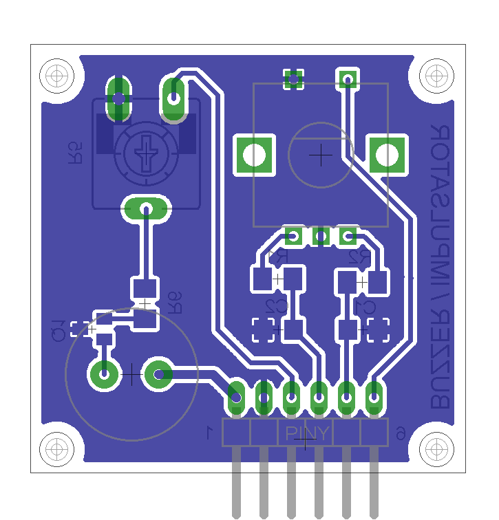

Dobrze, że napisałeś - odświeżając temat, załączyłem przez przypadek ponownie tę samą płytkę (ta sama nazwa pliku :-/). Teraz wstawiłem nieznacznie poprawioną wersję. Przepraszam za zamieszanie.

Ściezka od pinu numer 6 za blisko pada idzie.
Ściezka od pinu numer 3 nie musi zawijać się od góry bo nie mija niczego.

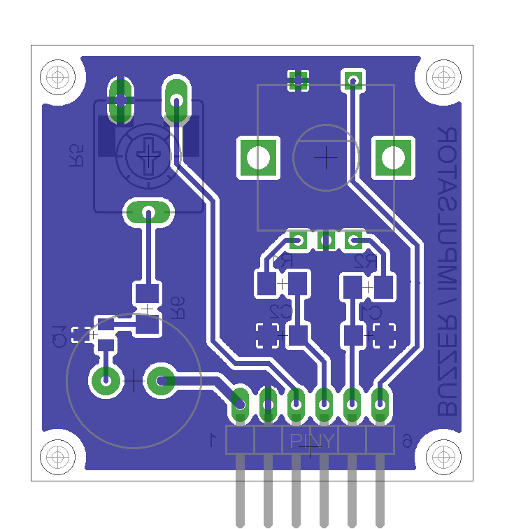

Dziękuję za odpowiedź.
Poprawiłem płytkę według Twoich sugestii. Mam natomiast pytanie o tę zawijającą się ścieżkę - nie powinna ona pozostać jednak tak, jak była? Jak napisałem w pierwszym poście, element w lewym górnym rogu to potencjometr montażowy, który chciałbym przylutować tak, aby jego obudowa była po stronie bottom - tak, aby po przykręceniu płytki do obudowy z otworem na impulsator z drugiej strony mógł pokręcić potencjometrem.

Po ponownym zastanowieniu się twierdze, że żadne a teraz jest krótsza ścieżka. Co jeszcze poprawić?

Q1 i R5 bym o 90° obrucil.
Re: Eagle - sprawdzenie schematu i płytki PCB
Zamieszczam nieco poprawioną płytkę - obróciłem potencjometr R5 i opornik R6, natomiast tranzystor Q1 pozostawiłem tak, jak był. Co poza tym poprawić? Może lepsza jest jednak poprzednia wersja płytki?
To jest prosta, mała płyteczka. Nie kombinuj już. Jest dobrze jak jest.

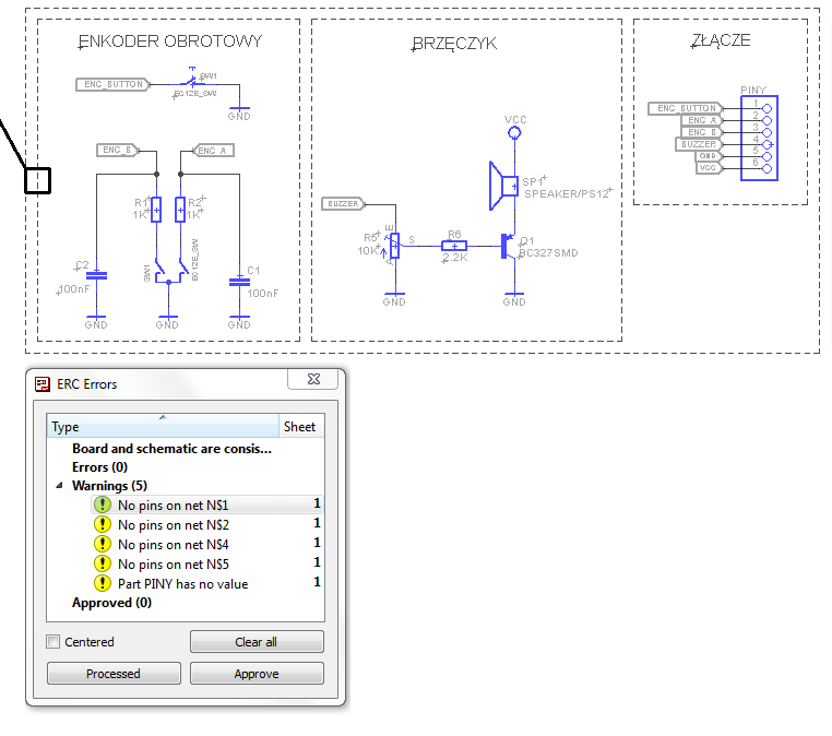

Zrobiłem sprawdzanie błędów za pomocą narzędzia DRC i ERC. Pierwsze nie pokazało żadnych błędów i ostrzeżeń, drugie natomiast podało informację o 5 identycznych ostrzeżeniach - "No pins on net N$x" i wskazało na ramkę, którą zrobiłem naokoło poszczególnych bloków na schemacie. Nie znalazłem za to narzędzia CRC - miałeś na myśli jedno z powyższych, czy ja nie dostrzegłem gdzieś tej opcji?
Jak pisałem, płytka ta będzie zrobiona w firmie. Prosiłbym w związku z tym o informacje na co powinienem zwrócić szczególną uwagę w trakcie przygotowania plików dla takiej firmy.

Nie no oczywiście miałem na myśli ERC.
Którą dokładnie ramkę ?
Chodzi o ramkę z linii przerywanych, zaznaczyłem ją na załączonym poniżej zdjęciu.
Zapomniałem napisać o jeszcze jednym ostrzeżeniu ERC - "Part PINY has no value". PINY to nazwa, którą nadałem złączu. W tym przypadku brak przypisanej wartości nie powinien być problemem.

Nie przejmuj się takimi rzeczami, a ramkę pewnie narysowałeś jako net w nieodpowiedniej warstwie.
Dobrze jest.
