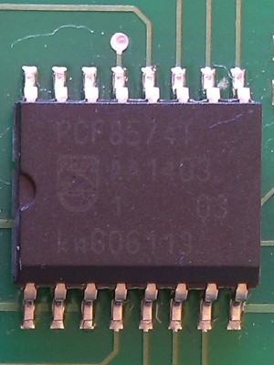

Witam,
posiadam dwie identyczne płytki z przedstawionym na zdjęciu PCF8574T które sterują diodami i niestety ostatnio omyłkowo włożyłem odwrotnie taśmę łączącą układ z urządzeniem. Od tego czasu nie działa jedna z płytek stąd podejrzewam że uszkodziłem PCF8574T, więc chciałbym zapytać czy PCF8574T można czymś odczytać ew. zaprogramować wtedy kupując nowy mógłbym to naprawić?

Przecież to nie jest układ programowalny. Po wymianie powinien od razu działać.

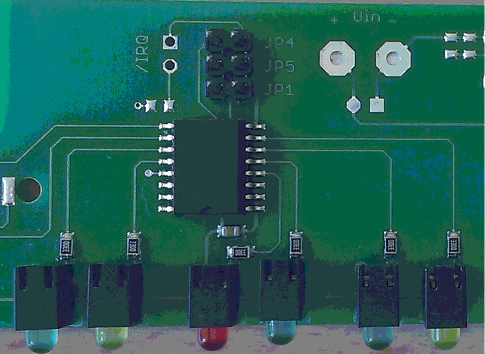

Dobrze by bylo jakbys zamiescil zdjecie plytki bez wlutowanego ukladu z gory oraz od spodu Obrazek

Wylutowałem i podłączyłem napięcie zgodnie z poniższym schematem napięcie do pinów 8 i 16 i układ sie nie grzeje.
Także diody swiecą jak kabelkiem połączyłem z ominięciem expandera więc nie ma zwarcia.
Na zdjęciach płytka z obydwu stron i sprawdziłem napięcie jest 4,95V na wszystkim trzech pinach w lewym pionie

Jesli wszystko jest ok (nie ma zwarc pomiedzy scieszkami na plytce) to wlutuj uklad scalony :idea: podlacz tylko zasilanie plus i minus nic wiecej do plytki. Sprawdz czy sie grzeje. Jesli tak to wylutuj wszystkie oporniki (6 od ledow) sprawdz czy sie nie grzeje. Jesli jest zimny zacznij po kolei wlutowac oporniki i sprawdzac czy uklad sie nie grzeje. Jesli jest zimny dodaj sterowanie ukladu Obrazek
