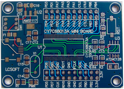

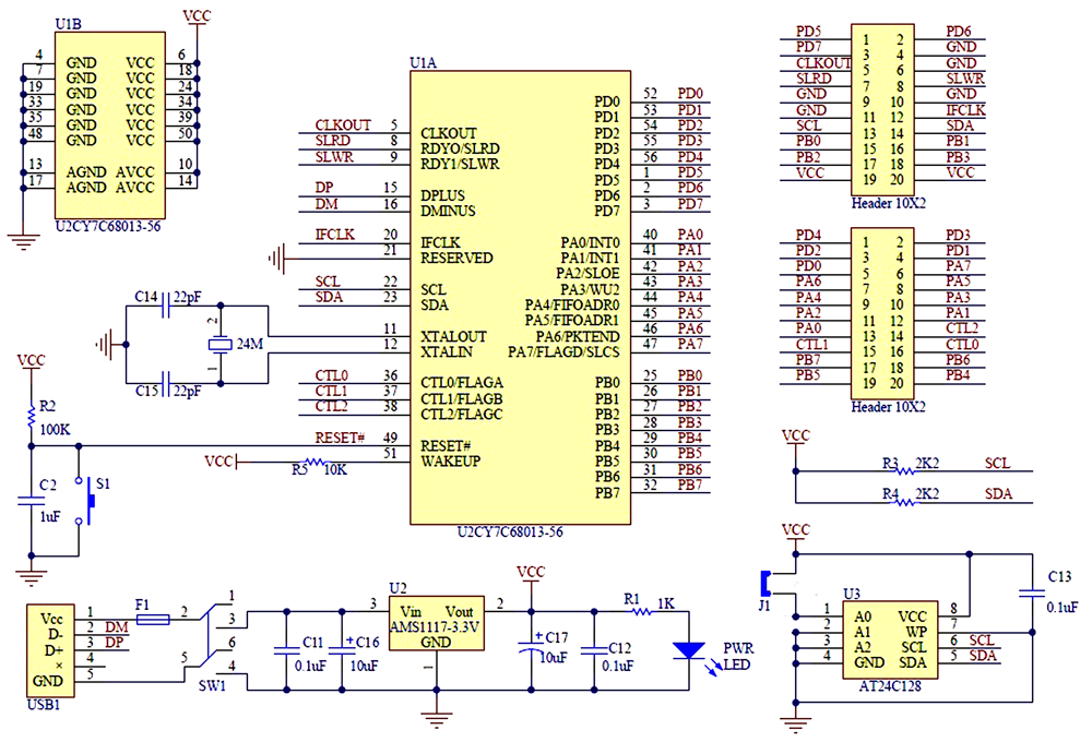

Obrazek Oto moja propozycja do dzialu Teardown :P nie jest tak ambitny jak komputer Cray
rozrysowana pcb
Przerobiona ver. 2 na ver. 1
