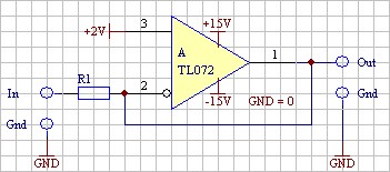

Czy ktoś określiłby mi wzmocnienie tego układu?
Z góry dziękuję! Potrzebuję do szkoły... :wink:
Zadanie brzmi z grubsza: Określić wzmocnienie układu oraz podać czynniki, od których ono zależy.

wzmocnienie = 0
Rezystor na wejściu odwracającym oznaczmy jako R1
Rezystor w sprzężeniu (masz tam zworę między nóżką 2 i 1) oznaczmy 2.
Wejście nieodwracające (3)do masy, czyli wzmacniacz odwracający.
Wzmocnienie napięciowe = - R2/R1
R2=0
zero dzielone przez cokolwiek innego niż zero daje zero.

Wzmacniacz odwracający z offsetem, aż sobie jutro zbuduję.

Jak wyniki - 2 wolty na wyjściu??

Ten wzmacniacz, (LM358) to dwa wzmacniacze zamknięte w jednej obudowie (nie posiada wejść offset)
Zapewne dostałeś gałę, bo na schemacie nie zaznaczono zasilania owego wzmacniacza.

Rozumiem że te kółeczko na wejściu oznacza negację czyli wejście odwracające popularnie oznaczane (-) ?

Nie musi być wejścia offset, offset powoduje przyłożenie napięcia 2V do wejścia nieodwracającego. Pytanie było o wartość wzmocnienia. Wzmocnienie nie występuje - bez względu na przyłożone napięcie na wyjściu wynosi 2V, bo jest tam również zawarty układ wtórnika (tu jest offset).

Ogólnie się mówi że wzmocnienie wzmacniaczy operacyjnych winno dążyć do nieskończoności.
W rzeczywistości tak nie jest, czego przykładem są pulsacje napięcia wyjściowego wzmacniacza widoczne pod oscyloskopem.
Może profesorowi rozchodzi się o wewnętrzne wzmocnienie wzmacniacza gwarantujące pewną wartość wyjściową przy określonej różnicy potencjałów po między wejściem + a - (w dtr scalaka coś takiego powinno być)
Może profesor nie miał na myśli wzmocnienia ustalonego dzielnikiem rezystancyjnym.

Rafał, tak. To gołe to proste, a z kółeczkiem to odwracające.
Rafał, zadanie brzmi z grubsza: Określić wzmocnienie układu oraz podać czynniki, od których ono zależy.

Biorąc pod uwagę to, że na wejściu IN będzie przerwa, to wewnętrzne wzmocnienie będzie zgodne z dokumentacją dtr.
W przypadku podania określonego potencjału, o określonej polaryzacji po między GND a IN spowodujesz że wzmacniacz będzie miał ciężej albo lżej, co z kolei w jakimś stopniu może wpłynąć na jego wewnętrzne wzmocnienie. :) (tak przypuszczam)

Mówił coś, że jak na In będzie -1V, to niby wzmacnia, a jak -3V, to osłabia? A jak spytał o In=0, to uciekłem...

A czasem nie mówił tak, że jak na IN będą znaki dodatnie względem GND to wzrasta wzmocnienie, a jak ujemne to osłabia
Jeśli będzie 0 to wzmocnienie będzie proporcjonalne zgodne z dtr scalaka.
Osobiście to nie powiem Ci jakie może być wzmocnienie, bo ono jest zależne od polaryzacji, oraz wartości przyłożonego potencjału do IN.
