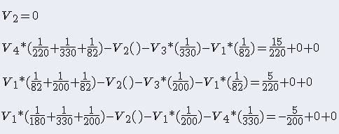

A to równania które ułożyłem:
Obrazek
Próbowałem to rozwiązać ale wyniki kompletnie nie zgadzają się z tym co pokazuje np. Electronic Workbench :/. Jest wystarczająca ilość równań żeby można było to rozwiązać??? Może ktoś zauważyłem gdzieś błąd??? Z góry dziękuje za pomoc ;)
