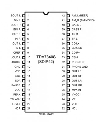

Witam. Jak w temacie - poczytałem trochę o możliwości wmontowania w wyżej wymienione radio AUX - a i wziąłem się do pracy. Po pierwszych próbach od razu udało mi się uzyskać dźwięk z MP3 w całkiem przyzwoitej jakości. Po powtórnym dotknięciu kanałów L i R do nóżek 41 42 procesora dźwięku już nie było. Masę nie wiedziałem gdzie podłączyć wiec dotykałem metodą prób i błędów, Moje pytania brzmią: czy coś spaliłem skoro w tym miejscu już nie ma dźwięku? Czy w dobre miejsce próbuje podłączyć kanał? gdzie przylutować masę? Pozdrawiam .

Jeżeli nie wiesz gdzie podłączyć masę toru audio (jeżeli w ogóle jest osobna) to nie zabieraj się za takie eksperymenty. No ale dobra.
Chcąc podpiąć cokolwiek do jakiegokolwiek scalaka, to zapoznaj się najwprzód z jego dataschietem (czy jak to tam się pisze)
Otwierając taki topic na forum, zdaj sobie sprawę że my możemy wnioskować lub gdybać, wyłącznie na podstawie tego co ty nam zapodasz w formie textu lub obrazka. Dlatego proponuję postaraj się jaśniej postować.
A jeśli chodzi o masę to spróbuj do karoserii.

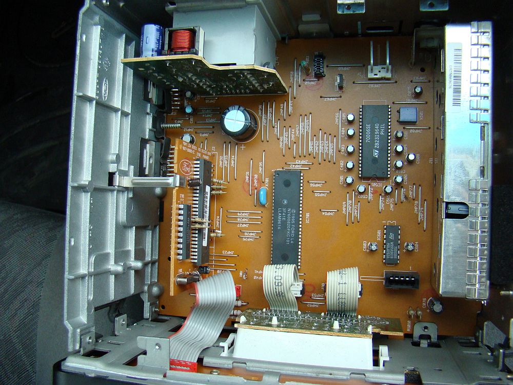

mam takie coś jak na załączonym obrazku. zgodnie z tym próbowałem 5 pinowym jackiem podłączyć się kolejno pod 5, 6,7 i 8 a masę audio dawałem do lutów połączonych z obudową. Efekt był taki że nie słychać nic.

W tym odbiorniku jest jakiś wzmacniacz, na pewno też jakiś TDA.
Wyszukaj dany element (100% przykręcony do jakiegoś radiatora) i popatrz na jego dane katalogowe.
Zapodaj co znalazłeś (może jakąś fotkę) to pomyślimy dalej.
Przyczepianie się do tego procesora nie będzie chyba takie proste.

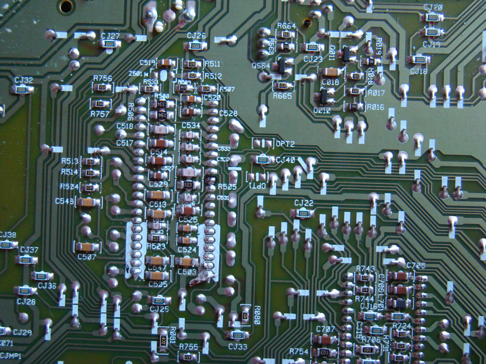

tak wygląda radio od drugiej strony

No to się teraz wysiliłeś.
A co to tu jest za element? Imię i Nazwisko plus nota katalogowa!

Nie tylko tu gdzie zaznaczyłeś drogi kolego ECC88. Powyżej Twojego zaznaczenia jest zdaje się powtórka bo to radio ma chyba 4xmoc

Pogrzebalem w necie i znalazlen to:
Obrazek

hmm. wzmacniacz zlokalizowany, procesor dźwięku również. Gdzie w takim razie wlutować kabelki ?
