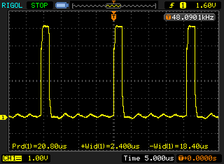

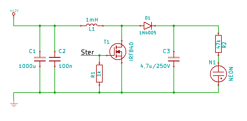

Buduję przetwornicę boost do sterowania lampą Nixie Z566M oraz neonówkami. Z 12V muszę wytworzyć 150V i utrzymać to napięcie na względnie stabilnym poziomie. Na schemacie obciążeniem jest neonówka z rezystorem, ale jeżeli jest sam rezystor to problem też występuje.

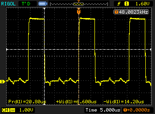

Sygnał sterujący tranzystor pochodzi z ATmegi, co działa bez problemu. Ma stałą częstotliwość 48kHz, a zmiana współczynnika wypełnienia powinna płynnie regulować napięcie na wyjściu. Jednak tak nie jest! Okazuje się, że istnieją pewne wartości wsp wypełniania, przy których napięcie nagle skacze ok. 20-40V, a potem pozostaje stałe mimo ciągłego zwiększania wypełnienia. Mniej więcej te progi to wartości 20%, 40%, 60% i 80%. Nie wiem skąd to się bierze i jak ulepszyć przetwornicę.
Na pierwszym zdjęciu poniżej znajduje się sygnał podawany na bramkę tranzystora. Nie wiem skąd biorą się cztery "górki" w stanie niskim. Na oscyloskopie widzę, że kiedy wsp. wypełnienia jest zbyt duży, aby pomieścić te cztery górki, wtedy napięcie wyjściowe nagle wzrasta, a z czterech górek zostają trzy, co widać na kolejnym obrazku.

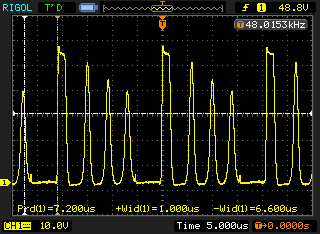

Zrobiłem też zdjęcie napięcia na cewce. Wydaje się, jakby tranzystor otwierał się podczas tych górek i to pewnie powoduje te skoki napięcia wyjściowego, o których pisałem wcześniej, ale co powoduje te górki?

No i co tu robić? :) Przetwornica sama się zakłóca?

Włącz na wyjściu dodatkowy rezystor ≤15kΩ, to przetwornica będzie pracować w trybie ciągłym.

1N4005 zastąpiłbym jakąś szybką diodą, dociążył układ - jak wspomniał przedmówca, przydałaby się również jakaś zwrotna kontrola napięcia.

Zmieniłem diodę na UF4004 (trr=50ns) i obciążałem przetwornicę, aż się to w miarę ustabilizowało. Dopiero z rezystorem 4,7k regulacja jest względnie płynna. Ale wtedy przy napięciu 130V cała przetwornica ciągnie mi z zasilacza 1A!
Sprzężenie zwrotne do Atmegi zrobię jak uda mi się w miarę ustabilizować ten układ. Próbowałem zrobić jakiś prosty regulator ale najpierw muszę sam opanować sterowanie przetwornicy :D zrobiłem podobną przetwornicę na MC33063 i działa doskonale. Mógłbym zastosować ten scalak, ale procesor w tym zegarku tylko raz na minutę dodaje jeden i przez resztę czasu można by go wykorzystać do innych celów, jak np sterowanie przetwornicą.

Czy wiadomo coś więcej o dławiku?

Do sterowania bramką klucza przydałby się jakiś układzik przeciwsobny szybko rozładowujący potencjał. Najprościej byłoby zbudować tan układzik w oparciu o UC3844. Wyjście PWM z ATmegi, przez prosty układ różniczkujący sprząc z wejściem PWM UC3844 i po zawodach ;)
