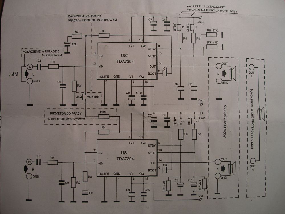

jeżeli na zworkach pokazuje mi miernik napiecie to znaczy że na zworce jest + i - a jak połącze zworką to będzie bum.
A kto ci karze robić zworką zwarcie do masy ? Jedna strona zwory jest na zasilaniu a druga na rezystorach R5 i R6. Skutkiem zwarcia J1 czy J2 jest wymuszenie że tak powiem stanu wysokiego t.z. Napięcia zasilania na pinach 9 i 10 TDA. Jeżeli zworek nie ma to przez R7 i R8 wymuszony zostaje stan niski. 0 czy tam masa.

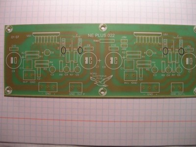

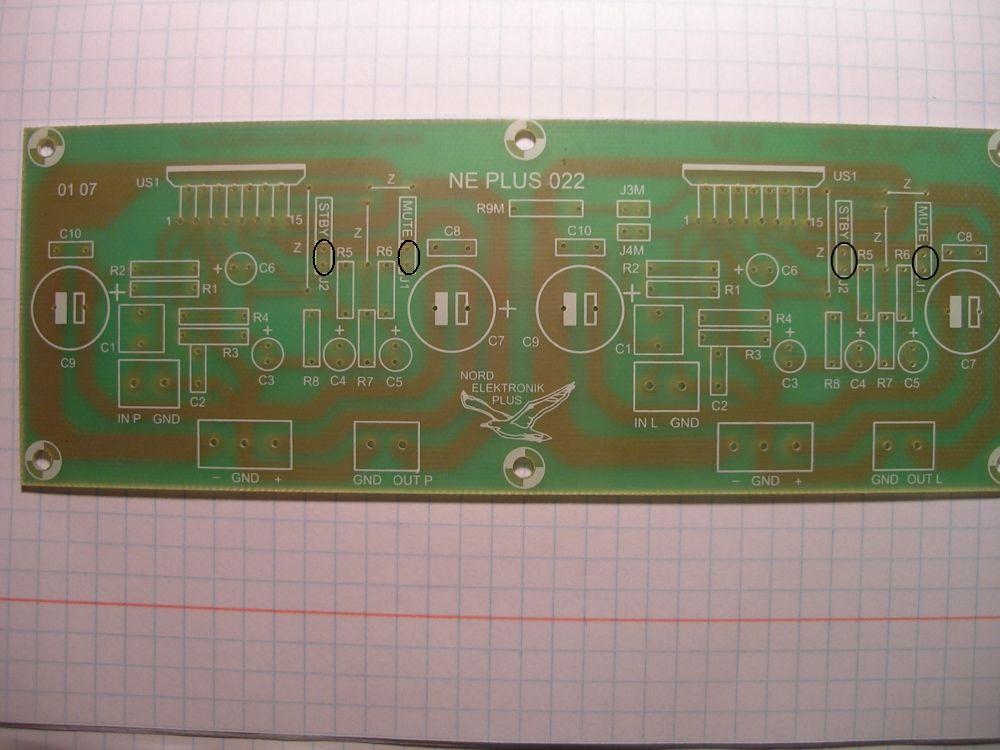

Myślałem że zworki mają być założone tak jak te czarne kółka na rysunku.

A odnośnie do zworek - tak, mają być założone, jak pokazują Twoje czarne kółka.

Jeżeli układ jest złożony poprawnie według schematu, szczególnie w twoim przypadku R5, R6, R7, R8, i te kondensatory to nie ma prawa nic się dymić.
Jak przyglądniesz się w schemat to stwierdzisz może sam że napięcia występujące na pinach J1, J2 są jak najbardziej uzasadnione.

płytkę robiłem sam.i nie ma tam r7 i r8 na płytce niema miejsca na nie i wogle nigdzie nie ma jakie to mają być rezystory
ECC88
Posty:408
Lokalizacja:Köln
Re: problem z NE022 wysokie napięcia na STBY MUTE
Postautor: ECC88 » 17 maja 2012, o 23:06
Ja bym dał 47k :no:
