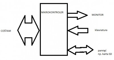

Coś na szybko:
do pamięci mikro kontrolera ładujesz bootloader obsługujący monitor, klawiaturę, czytnik kart i który załaduje właściwy program z karty (i ten punkt jest wyzwaniem).
co do obsługi monitora to na pewno coś znajdziesz (VGA/DVI).
obsługa klawiatury (PS2) i czytnika kart jest prosta).
To taki PROSTY przykład i raczej daleko mu do komputera.
