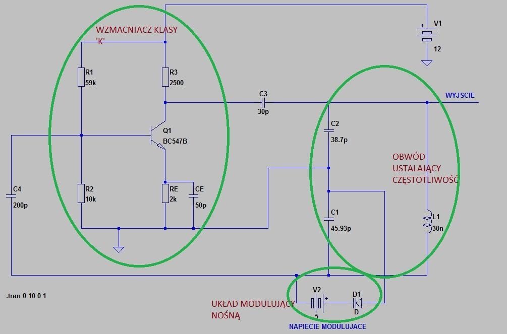

Witam wszystkich,
zmajstrowałem schemat generatora którego fala nośna ma mieć 200MHz.
Przestrajanie FM ma odbywać się na paśmie 12kHz.
Gdy podawane jest logiczne "0"częstotliwość ma wynosić 199,994MHz
Gdy podawana jest logiczna "1"częstotliwość ma wynosić 200,006MHz
Zasilanie 12V
Wykorzystałem do tego jak w temacie generator colpittsa z diodą waraktorową. Może ktoś to sprawdzić, ewentualnie podpowiedziec jak powinien wyglądać taki schemat jeżeli ten okaże się zły?
Dziękuje
