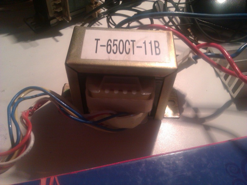

Witam.
Mam takie dwa transformatory, nie mam pojęcia o ich parametrach. Nigdzie nie znalazłem, może ktoś się orientuje? Na transformatorze pierwszym pisze T-650CT-11B, na drugim A041 60A 9340 ZEBRA (nie gwarantuję 100% poprawności, gdyż jest to bardzo nieczytelne). Będę bardzo wdzięczny za odpowiedź.
Pytam, gdyż właśnie składam wzmacniacz na TDA2030 i poszukuję trafa dającego około 24V i ok 1A na wyjściu. Wymontowane ze starego wideo (VHS) oraz odbiornika satelitarnego.
Pozdrawiam,
trip.

Obrazek Czasem trudno jest znalesc informacje o czesciach :( dlatego trzeba sobie radzic samemu np. pytajac na forum :twisted: Ale jak to :no: pomoze to wtedy trzeba juz liczyc tylko na siebie :idea: Ostatnio byl tu poruszany podobny temat wiec warto go :arrow: tutaj przeczytac. Tam znajdziesz opis jak przetestowac i sprawdzic. Moc transformatora mozesz obliczyc po zmierzeniu przekroju rdzenia (czesc na ktorym sa nawiniete uzwojenia).
Moc = (powierzchnia)^2 :idea: Np. rdzen 2 cm na 3 cm rowna sie 6 cm^2. 6 do kwadratu to 36 czyli moc okolo 36W Obrazek

Postautor: trip » 19 lut 2012, o 18:33
Na obudowie tego ZEBRA pisze MAX 23W AC~220V-240V 50 HZ
a na tym T-650 pisze 230V ~ 50Hz 30W MAX
tylko jakie mogę uzyskać napięcie i prąd? chcę zasilić wzmacniacz na tda 2030 lub 2052

A jaki masz problem podłączyć woltomierz pod uzwojenie wtórne? To będzie pomiar bez obciążenia, ale mniej więcej pokaże jakie napięcie wtórne można uzyskać. Jakbyś chciał dkładnie to podłączasz jakieś obciążenie (np słabą zarówkę) i mierzysz jaki masz napięcie wtórne.

Obrazek Jesli robisz wzmacniacz to mam nadzieje ze masz pojecie o takich rzeczach jak napiecie prad i moc. Transformator to takie urzadzenie elektryczne ktore sluzy do zmiany napiecia zasialania na potrzebne napiecie uzytkowe (od tego sa wyjatki) przy zachowaniu tej samej czestotliwosci :idea: Np. 230V na 23V. Grubosc drutu ktorym sa nawiniete uzwojenia zalezy od gestosci pradu w nim plynacym. Dlatego uzwojenie pierwone bedzie nawiniete cienkim drutem a uzwojenie wtorne (o mniejszm napieciu wyjsciowym) grubszym. Na pierwotnym uzwojeniu bedzie wiecej zwojow niz na wtornym bo to wynika ze wspolczynnika ile woltow na wzoj. To tyle uproszonej teori. Teraz potrzebny bedzie Ci miernik, kartka papieru i dlugopis. Za pomoca omomierza sprawdz jakie sa pary uzwojen i jaka jest rezystacja uzwojen. Jesli wyjdzie ze jedno uzwojenie ma wieksza rezystacje niz pozostale to mozna przyjac ze to bedzie uzwojenie pierwotne. A dalej to juz opisane w linku w moim pierwszym poscie Obrazek

Pomierz to pierwsze trafo, bo jest spora szansa, że uda się zbudować na nim zasilacz symetryczny - kwestia wartości napięć po stronie wtórnej i prądu, bo wydajność prądowa takich trafek jest zazwyczaj mała.
Zależy też jaką aplikację tego TDA chcesz zbudować - zasilany symetrycznie bez kondensatora na wyjściu, czy zasilany nap. pojedynczym z kondensatorem.

Sprawdzasz omomierzem największą występującą oporność - to będzie pierwotne. Podłączasz zasilanie i mierzysz... W większości wypadków ta metoda się sprawdza - wyjątek stanowią transformatory od starych odbiorników lampowych (anodowe) i jakieś transformatory specjalistyczne. To też można sprawdzić - przeważnie pierwotne jest nawinięte najcieńszym drutem... - Dobrze też mieć jakieś informacje "w czym toto siedziało" - łatwiej wydedukować rząd wielkości napięć wtórnych.
