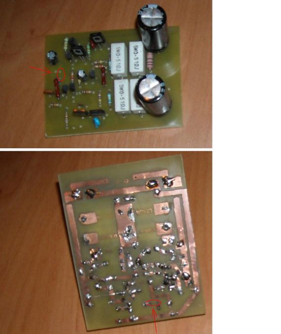

Witam.Zrobiłem przester i końcówkę mocy 100w ze strony http://www.elektroda.pl/rtvforum/topic215412.html i teraz nie wiem jak połączyć ze sobą przester,końcówkę i trafo 2x24v 200w.Jak podłączam do 2 akumulatorów czyli 24v to wcale nie gra.dopiero jak podłącze bez użycia akumulatorów gitarę do wierzy [potencjometr volume od wierzy na max] a przester do wyjścia w wierzy na głośniki i głośnik podłącze jeden kabel do WY w przesterze a drugi do WE tego co się łączy z 4,7nf na płytce to wtedy gra na jednym dźwiękiem i bardzo cicho,potencjometry nie działają, a czy podpinam zasilanie do przesteru z aku czy nie to i tak gra bez zmian.Bardzo proszę o jakiś rysunek jak to podłączyć bo już szukam 2 tygodnie i nie mogę znaleźć.Jeszcze nie wiem czy dobrze wlutowałem stabilizatory napięcia w przesterze i jaka jest polaryzacja kondensatora w końcówce mocy a chciałbym tam wstawić elektrolit.Jestem początkujący więc proszę o wyrozumiałość.Z góry dzięki za pomoc.

Uruchaminie każdego urządzenia należy rozpocząć od rzeczy najprostszych - w tym wypadku od zasilacza. Masz tam kilka napięć, najważniejsze (na początek) jest napięcie zasilania samej końcówki mocy. Jak już masz je prawidłowe, a cały blok (trafo+mostek i kondensatory) jest w miarę "stabilny" (nie wala się po biurku ), można podłączyć końcówkę mocy. Ponieważ nie masz nigdy pewności, czy czegoś nie pomyliłeś (nie tylko Ty... ;) ) proponuję najpierw uruchomić sam wzmacniacz BEZ tranzystorów mocy. Na wyjściu powinien pokazać się sygnał (oczywiście jeśli jakiś podasz - np. z kompa) - można go usłyszeć podłączając jakieś słuchawki. Kolejno do uruchomienia przedwzmacniacz - tu też słuchawki mogą się przydać (podłączone prze jakąś pojemność - 10uF na przykład) A dalej...według schematu...
