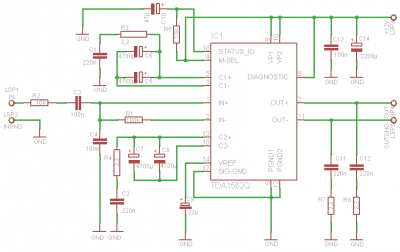

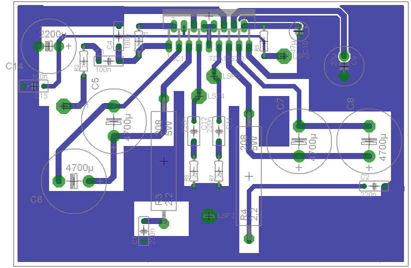

Znalazłem stary taki projekt. Może komuś się przyda. On w samochodzie fajnie chodził.
Pliki Eagel 5 na Priw.
