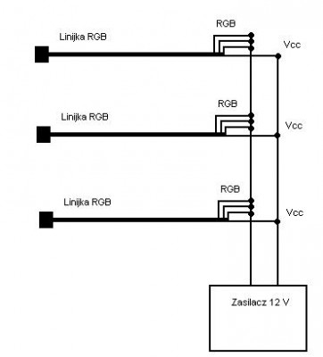

ja ostatnio podłączałem diody w taki oto sposób:
podłącz wszystko pod jeden zasilacza (tak jak sugeruje Ci Pajączek)
zanim wybierzesz zasilacz sprawdź pobór prądu 15 metrów linijki
przy pełnym obciążeniu (włączone diody R+G+B),
z mojego doświadczenia wynika, że zasilacz o wydajności prądowej
3 razy mniejszej niż faktyczny pobór prądu bez problemów poradzi
sobie z zasileniem RGB,
pozdrawiam
