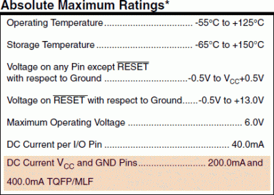

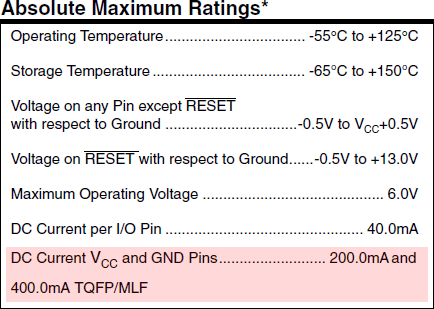

Dla wersji TQFP lub MLF jest 400mA:
ATmega32
Niestety autor nie podaje typu obudowy.
Przy liczeniu sumarycznego prądu dla sprawdzenia tego parametru mikrokontrolera, nie sumuj czasem prądu serw, gdyż one nie będą zasilane z mikrokontrolera, a jedynie nim sterowane.
Oczywiście prąd serw do obliczenia stabilizatora jest potrzebny. Patrząc jednak na pierwszy post, bez liczenia sądzę, że spokojnie 78T05 wystarczy, no chyba, że serwa to jakieś potwory :)
