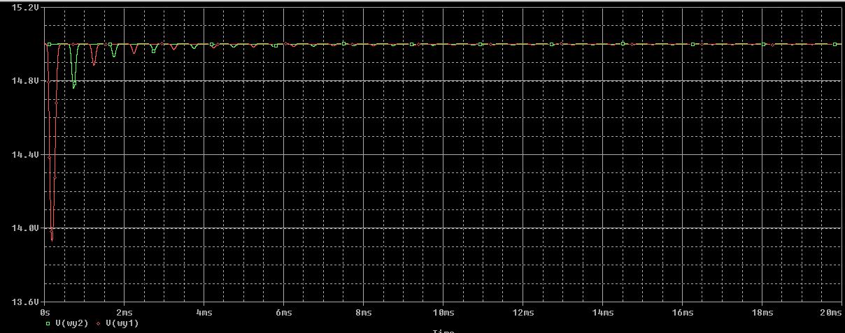

I wynik analizy czasowej (transient) na wyjściach różnicowych:
Obrazek
Niepokoi mnie to - czy nie powinno być sinusów (niegasnących) na wyjściach?
Co jest nie tak?

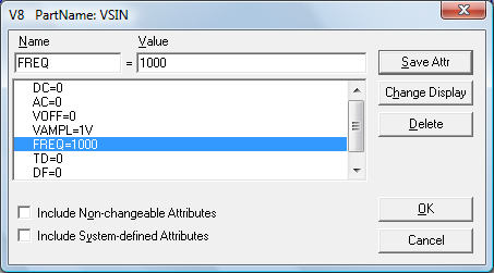

Dorzucam parametry źródła:
Obrazek

W przypadku podawania sygnału różnicowego brak jest polaryzacji baz tranzystorów, i to powoduje, że sygnał jakoś (tzn. ze zniekształceniami) przenika tylko do czasu naładowania się pojemności baza-emiter obu tranzystorów do wartości ok. -0,4 V, po czym amplituda sinusoidy przestaje wystarczać do ich odetkania. Należy dodać rezystory polaryzujące od masy do każdej z baz, tak na oko rzędu kilkudziesięciu kiloomów (lub nawet 100).
Można w miarę potrzeby też dać dzielniki oporowe wyznaczające inny niż masa punkt odniesienia dla sterującego (wejściowego) sygnału różnicowego, ale dla sterowania nieróżnicowego sygnał wejściowy podałeś właśnie względem masy, więc tak też zaproponowałem polaryzację powyżej.
W obu układach sterowania wejścia wystąpi nasycanie się sygnału wyjściowego - po prostu sygnał wejściowy jest zbyt duży (wzmacniacz ma duże wzmocnienie).
