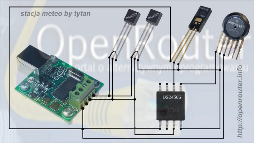

znalazłem coś takiego
tylko gdzie taki układ kupić albo czym zastąpić

Można by coś pomyśleć wg tego rysunku może by zadziałało
