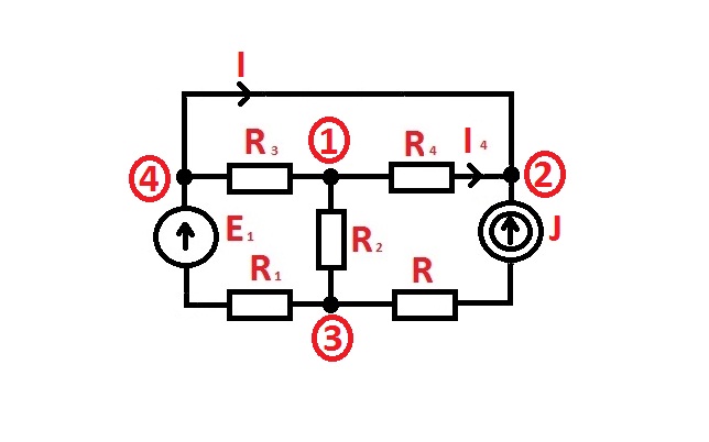

Jest to mój pierwszy post na tym forum więc proszę o wyrozumiałość. Mam drobny problem z obliczaniem rozpływu prądów w obwodzie, a konkretnie z metodą potencjałów węzłowych. Rozchodzi się o to, że nie za bardzo wiem co zrobić w pewnych szczególnych sytuacjach.
Postaram się teraz mniej więcej dokładnie opisać o co chodzi.
W przypadku liczenia admitancji (konduktancji) własnej danego węzła, nie bardzo wiem jak postąpić jeśli, któraś z gałęzi wchodzących do węzła zawiera idealne źródło prądowe lub napięciowe. Na pewnej stronie internetowej znalazłem informację, że w przypadku gdy jedna z gałęzi zawiera idealne źródło prądowe, to admitancja (konduktancja) tej gałęzi nie jest wliczana do admitancji (konduktancji) własnej danego węzła (prawda??? w podręczniku, z którego korzystam nie znalazłem na ten temat informacji). Analogicznie, jak postąpić w przypadku gdy jedna z gałęzi zawiera idealne źródło napięciowe?
W związku z powyższym mam problem z poniższym zadaniem (nie wiem czy uda mi się wkleić obrazek)
Obliczyć I oraz I4, odpowiednio ma być -2,2A i -7,8A.
E1=150V
J=10A
R=200Ω
R1=1Ω
R2=2Ω
R3=4Ω
R4=10Ω
Węzeł odniesienia - 4
Równania wyszły mi takie:
(G3+G4+G2)V1-G4*V2-G2*V3=0
-G4*V1+G4*V2-GR*V3=J
V3=-E1
Po obliczeniu układu wynik wychodzi niezgodny.
Możliwe jest, że pomyliłem się w obliczeniach.[/b]
