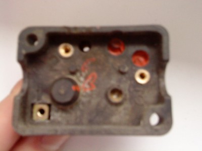

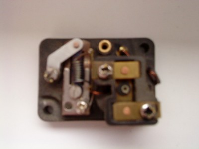

Zwracam się z prośbą o pomoc w podłączeniu stycznika do agregatu z lodówki Mińsk.Ktoś powie trzeba poszukać, zastrzegam że obszukałem wszystkie tematy i znalazłem tylko jeden podobny temat ale na tym zdjęciu nie widać jak są przewody podłączone w styczniku bo jest pokrywa a tylko opis jak podłączyć do zasilania.Już próbowałem różnie podłączać i jest zwarcie.Mam inny stycznik od innego agregatu też próbowałem to agregat działa przez chwilę i pompuje,tylko tyle że styki w tym drugim styczniku są pordzewiałe.A ten który chce podłączyć wiem że to jest oryginalny stycznik do tego agregatu.Mam prośbę jeżeli ktoś posiada taki stycznik i wie jak to ma być podłączone łącznie z zasilaniem to proszę o pomoc. Zamieszczam fotki przewodów od agregatu do stycznika i stycznik.
Proszę o pomoc w podłączeniu ,stycznik z agregatem + zasilanie 230v.
przewody do agregatu
stycznik z góry

Dzięki za zapytanie. Źle mnie zrozumiałeś, ja nie chcę go wymienić tylko chcę go prawidłowo podłączyć do agregatu. Jak wspomniałem wcześniej jest to stycznik z lodówki Mińsk. Próbowałem na innym styczniku polskim to agregat pracuje przez 5 s i się rozłącza ale to może wina tego stycznika polskiego bo on jest trochę pordzewiały ale taki znalazłem i chciałem spróbować czy agregat zadziała. A ten który przedstawiam na fotografii chcę podłączyć do agregatu.Jest to stycznik oryginalny od tego agregatu, tylko nie było przy nim kabli i nie wiem jak to wszystko podłączyć. Bo wiem że poradzieckie agregaty od lodówki mają inne fazy załączenia. Jeśli ktoś może mi rozrysować taki schemat , albo na tych fotkach, to bardzo proszę. Pozdrawiam
