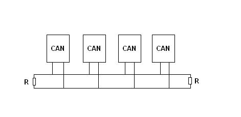

Analizując układy przeznaczone dla magistrali CAN, zauważyłem, że w większości z nich nóżki umożliwiające podłączenie do magistrali ma opisane jako CAN + i CAN - lub CAN H i CAN L. Jak stworzyć taką magistralę w warunkach domowych?
Czy wystarczy, że połączę ze sobą wszystkie CAN + z CAN oraz CAN - z CAN - ?
Czy potrzebne będą jakieś dodatkowe rezystory? Jeśli tak, to jakie?
Czy ma to wyglądać w ten sposób?

Oj, chyba Twoje oburzenie nie ma podstaw. Dla ciekawości wpisałem w wyszukiwarkę "magistrala can". I już na początku linki do conajmniej dwuczęściowego artykułu w EP z 2000 roku, który wyjaśnia podstawy. A dalej też kilka innych. Więc wystarczy poszukać. Już w pierwszej części artykułu są schematy a na nich terminatory, wraz z podaną wartością.

CAn jest bliźniaczo podobny do RS485, a nieumiejętność zadawania pytań, jest juz normą (wyszukiwarka ma odgadnąć o czym myśli pytający).

CAN Bus jest powszechnie wykorzystywany w motoryzacji.
Rezystory 120 Ohm czyli terminatory najczęściej wbudowane są w ostatni odbiornik sieci CAN, chociaż nie zawsze np Volvo stosuje zewnętrzny terminator.

Chciałem po prostu kupić jakieś kostki do współpracy z CAN, np. serii MCP2xxx i potestować je w warunkach domowych. Stąd właśnie pytanie jak taką CAN zestawić w domu na stole.
