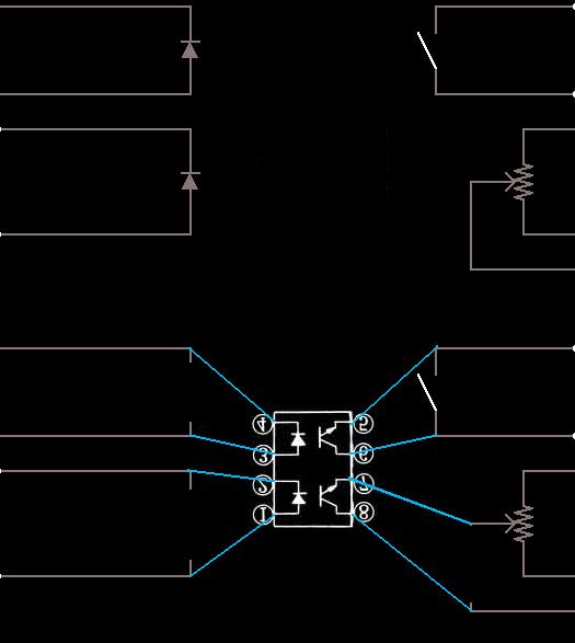

Postautor: StroboN » 14 paź 2010, o 21:30
To nie to!! W ogóle nie to !!
A, dioda świeci = 2 obwód zamknięty
B, dioda nie świeci = 2 obwód otwarty
Bez tytułu.jpg (4.18KiB)Przejrzano 6187 razy

jeżeli OPTOKOPLER to transoptor, to wydaje mi się, że tak... Nie znam się na elektronice, więc pytam, czy transoptor mi to załatwi tak jak wyżej opisałem?
ucinam diodkę, podłączam transoptor tak jak na obrazku...

Postautor: pajaczek » 15 paź 2010, o 15:29
Tak... Transoptor może pełnić taką funkcję jakiej oczekujesz, właśnie tak podłączony jak napisałeś, ale... o tym za chwilę. I zapewni to dość dobrą separację (a więc bezpieczeństwo obu urządzeń), może okazać się jeszcze i tak konieczny dodatkowy tranzystor sterowany z transoptora (transoptor nie może sterować większymi prądami). I teraz to ale... zależnie od sygnałów jakie pojawiają się na "przycisku" oraz tego czym on steruje) może okazać się konieczne dołączenie jeszcze zabezpieczającej diody, bądź rozwiązanie taki może w ogóle nie funkcjonować (konieczny będzie przekaźnik sterowany tym transoptorem i to za pośrednictwem tranzystora).
Możliwe jest jednak wykonanie tego bez demontażu diod, na zwykłych tranzystorach. W tym wypadku jednak urządzenia będą galwanicznie połączone, a więc będzie konieczny nieco większy rygor energetyczny.

Postautor: StroboN » 15 paź 2010, o 15:51
Te guziki o których mowa, to Joystick komputerowy
obawiam się, że na tranzystorach będzie dużo więcej lutowania, a tego bym chciał uniknąć
Czyli w końcu mogę to podłączyć tak jak na obrazku, czy nie ?
Jeszcze jedno, planuję jeszcze taki ficzer, że zapalenie się diody ustawi (maksymalna lub minimalna dla mnie to wszystko jedno) wartość na potencjometrze.
np. potencjometr ustawiony jest na 3.5V, nagle zapala mi się dioda i urządzenie podłączone do potencjometru (komputer) odczytuje maksymalne wychylenie, czyli 5V. Dioda gaśnie i komputer z powrotem zaczyna odczytywać to co jest realnie ustawione na potencjometrze.
Czyli w tym przypadku jak na obrazku -
dioda się świeci -> potencjometr działa...
dioda się nie świeci -> potencjometr wskazuje 0 ?
Postautor: pajaczek » 15 paź 2010, o 17:55
Podłączyć zawsze możesz... co z tego wyjdzie to inna sprawa. Tak jak pisałem, to zależy od charakteru sterowanego obiektu.
Jeśli jest to klasyczne włącz/wyłącz sygnał DC (prąd stały) zaś obciążenie ma charakter rezystancyjny, to spoko.
Jeżeli sytuacja jak powyżej, ale obciążenie indukcyjne (np. silnik prądu stałego), to konieczna będzie dioda zabezpieczająca tranzystor (czy transoptor) przed pikami w chwili wyłączania.
Jeżeli włącznik steruje jakimkolwiek sygnałem przemiennym, to konieczne będzie użycie dodatkowo przekaźnika (względnie tyrystora/triaka).
Dodatkowo do (przynajmniej 2 pierwszych z powyższych) konieczne może być zastosowanie dodatkowego tranzystora, jeżeli obciążenie ma większy apetyt.
Co do tego nowego pomysłu z potencjometrem, to ja bym to podłączył minimalnie inaczej, ale ok.
