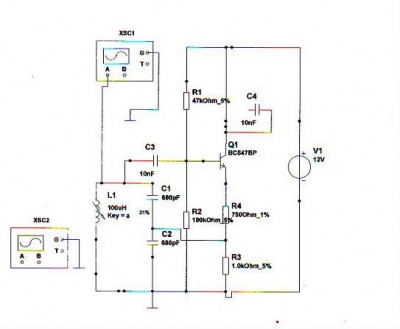

Dziendobry, mam tutaj schemacik po lewej stronie jest jw zmienna, jak moge teraz ten sygnal ktory mierze Oscyloskopem przed jw Filtrowac?Jak zmieniam jw to wiedze to zmiana na Oscyloskopie tylko sa zaklucenia.... Wystrczyl by jakis Integrator MAX495 i dwa Oporniki, ale musial bym polaczyc go tam gdzie jest teraz Oscyloskop? Przepraszam za pisownie ale niejestem z Polski ale staram sie!

Nie wiem, jakie masz na myśli zakłócenia lub skąd się biorą. Ale, oscyloskopu nie należy podpinać bezpośrednio do L tylko przez jakiś C, np. 15pF ( może większy, nie znam wartości L ale po następnych C 680pF widać, że ten ge. pracuje na małej / średniej częstotliwości ). Spróbuj brać sygnał z 1k znajdującego się w emiterze. Tam jest mała impedancja i oscyloskop ( czy następny stopień układu ) praktycznie nie będzie wpływał.

Dziekuje za odpowiez. A Probowalem jeszcze zrealizowac to z Komperatorem aby miec na oscyloskopie sygnal nie sinu tylko prostokatny, ale jakos nie udalo mi sie to jak narazie. Gdzie bym musial podloczyc Koperator aby otzrymac taki sygnal? jw=3,25uH jak ja zmieniam to jw=3,29uH

Komparatory wyzwalają się od składowej stałej, od poziomu napięcia. Z L przez jakieś C możesz mieć podwójne przerzuty. Podłączałbym się na ten 1k.

Tak masz racje teraz to wlasnie probowalem. Ale jak bym teraz z tego sygnalu chcial zrobic sygnal prostokatny?

Domyślam się, że walczysz z pomiarem oddechu. Radziłbym zrobić najpierw co innego. Zmierz dokładnie jakie masz odstrojenie teraz, przy 680pF. A następnie zmień je np. na 330pF i sprawdż, czy zwiększyła się Δf. Chodzi o to, że odstrojenie powinno być różne przy różnym stosunku L/C. A im większe, tym łatwiej później je mierzyć, obrabiać ect. Komparator zostaw sobie na później.

Pisałeś o problemach z komparatorem. Ten MAX jest świetny ale bardzo wolny. Tylko 0,2V/us. Do komparatora to może być za mało. Moim zdaniem lepszy tu byłby np. TL071 ( wg. katalogu TL081 są tak samo szybkie ale sprawdziłem, praktycznie są wolniejsze o ok. 5-10% ).
Zastanawiałem się, czy do stwierdzania zmian f nie użyć NE567. Ale, jak podałeś, że masz tak małą Δf, to chyba byłby zły pomysł. Dlatego pomyślałem o zwiększeniu Δf. Nie mniej, rozważ tego NE567.
Chodzi mi po głowie inny układ. Jakiś drugi ge. synchronizowany z tym ale z opóźnieniem. Jak przez np. 1s nie będzie żadnego odstrojenia - to częstotliwości się zdudnią i to by włączało alarm.

Hi, zrobilem to nareszcie tzn. dobralem teraz jw i c niema zaklucen chodzi wszystko zmiane widac. Jaki mial bys moze pomysl zeby ten sygnal nastempnie wykorzystac do pomiaru oddechu. Mam na mysli jak najlepjej wykorzystac ten sygnal (f) przerobic go ? Aha chciales mi jeszcze napisac jak z tym Komperatorem?

Napisałem Ci, co myślę o problemach z komparatorem. Trzeba go zrobić na szybszych układach. Ale nie znam częstotliwości generowania Twego ge. Jak jest powyżej 0,5MHz to TL071 czy tp. też będą zbyt wolne. Trzeba zastosować OP 50us/V lub szybszy.
