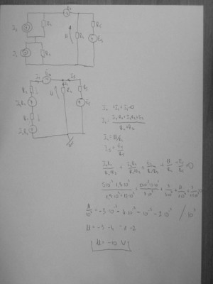

Prosze powiedzieć jaka to będzie rezystacja wewnętrzna źródeł prądowych , bo jest wzór E= J * Rw ale nie znam Rw nie mam pojęcia ile ono wynosi a tak bym miał już źrodła napięciowe i spokojnie bym obliczył U z prawa Kirkoffa czy jak to się pisze Czy może ktoś ma inny sposob na wyznaczenie tego napięcia Moim zdanem te oporniki to Rw ale nei jestem pewny wiec prosze was o pomoc

Niestety nie za dobrze. Pech chce że mam problem z wysłaniem zdjęcia - więc mogę Ci tylko opisać kolejno jak to zrobić.
1. Zamieniasz źródła prądowe J1 i J2 na napięciowe.
W ten sposób masz połączone w oczku szeregowo trzy źródła napięciowe J1*R1, J2*R2 i E3
oraz szeregową oporność składającą się z sumy oporników R1 +R2
2. Po zsumowaniu tych trzech źródeł masz wyniku zastępcze źródło napięciowe o napięciu
równym R1*J1+R2*J2+E3 = 1,8*5+1,2*10+3 = 24V. Ponieważ R jest w kiloomach a J w
miliamperach to wynik jest w woltach. Rezystancja tego źródła zastępczego to R1+R2 =
1,2+1,8 = 3k.
3. To zastępczeżródło zamieniasz z powrotem na źródło prądowe. Jego wydajność to 24V / 3k
= 8 mA, a oporność to oczywiście 3 k.
4. Teraz masz sytuację iż w jednej gałęzi masz źródło prądowe 8 mA, w drugiej połączone
równolegle R4 i zastępcza rezystancja źródła które ostatnio stworzyliśmy czyli 3k a w
trzeciej źródło napięciowe E5 i jego rezystancję szeregową R5.
5. Teraz zamieniasz źródło napięciowe E5 na zastępcze źródło prądowe. W wyniku masz
źródło o J = E5/R5 = 3/1,5 = 2mA i rezystancji równoległej 1,5k
6. Wygląda to teraz tak: Dwa źródła prądowe 8mA i 2 mA skierowane zgodnie i pracujące
na trzy połaczone równolegle oporniki : 3k, 1k i 1,5k.
7. Źródła są zgodne więc prąd płynący przez oporniki jest ich sumą i wynosi 10 mA.
Wypadkowa rezystancja tych trzech połaczonych oporników wynosi 0,5k.W efekcie
spadek na tej oporności wypadkowej to 10mA*0,5k = 5V. Jest to właśnie szukane
napięcie ponieważ rezystor R4 jest jednym z trzech równolegle połaczonych
Miłego dnia i sorry ,ze nie w postaci rysunku, ale mam nadzięję że postępujac zgodnie z punktami sam Sobie ten rysunek stworzysz.
Przy okazji - nie doczytałem iz masz problemy z określeniem opornosći wewnętrznej źródła. A więc tak:
Źródło napięciowe składa się z idealnego źródła napięciowego E i dołączonego do niego SZEREGOWEGO rezystora R. Ten szeregowy rezystor to jest właśnie rezystancja wewnętrzna Rw.
Analogicznie źródło prądowe składa się z idealnego źródła prądowego J i przyłaczonego do
niego RÓWNOLEGLE rezystora R który stanowi oporność wewnętrzną Rw.
Zamiana źródeł polega na zminie połacznia źródła z opornikiem z szeregowego na równoległe. Rezystancja pozostaje taka sama, natomiast wydajność wynika z prawa ohma - J=E/R lub w drugą stronę - E=J*R
Pzdr.
W
